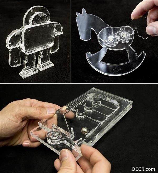

  近日,来自德国的一个工程师团队开发出了一种有趣的机器:LaserStacker,这款机器使用了层积制造的基本原理,但是通过切割和焊接的办法将亚克力板制成复杂的3D形状。
  据开发人员介绍,LaserStacker本质上是想给激光切割机——任何一家创客空间的主力设备——增加更多的制造能性。激光切割机是用于快速原型制造的。因为它们速度很快,但是,它们只能制造平面二维的对象。要创建非平面对象,有一种方法是以水平切片的方式切割对象,然后堆积并粘和起来。但这通常意味着大量的手工,就失去了快速制造的意义了。而LaserStacker的目的就是要将这个过程完全自动化。

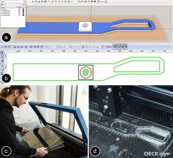

  在加工过程中,LaserStacker通过切割每一层来成型,并通过熔融其中接触面处的材料将各层焊接在一起,并在更高层数上修复不需要的切割。当用户从激光切割机中拿出对象时,它已经组装好了。

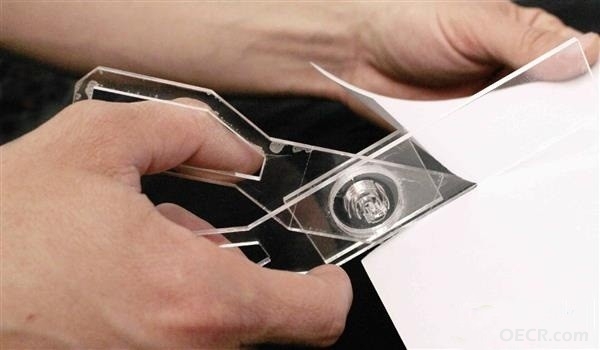

  不过,在进行上述操作之前,用户还需要在LaserStacker编辑器中进行相应的设计,然后输出到LaserStacker上。为了制造剪刀,用户需要在激光切割机上放入适当数量的亚克力板,然后将文件加载到激光切割机的控制面板上,并执行这项作业。
