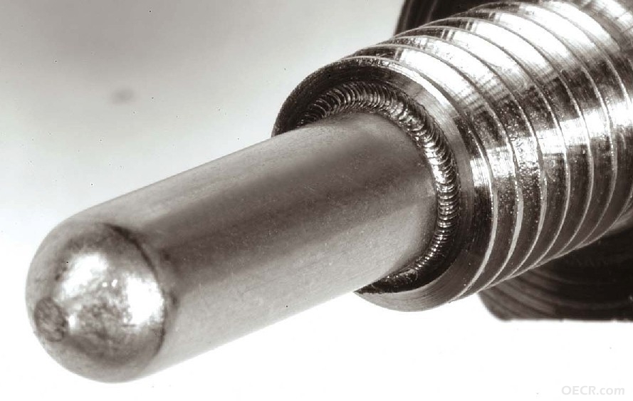

  1 激光焊接概述
  激光焊接主要是指利用激光能作为热源融化并连接工件的一种焊接方法。激光焊接过程中,激光照射到被焊接材料表面,与其产生作用,一部分被反射、余下的被吸收,进入材料内部,完成焊接目标。简而言之,激光焊接的过程是使用经光学系统聚焦后具有的高功率激光束,照射到被焊材料表面,然后充分利用材料对光能吸收来进行加热等处理袁 最后经过冷却形成焊接接头的一种融化焊接过程。通常情况下,激光焊接主要分为热导焊与深熔焊两类。
