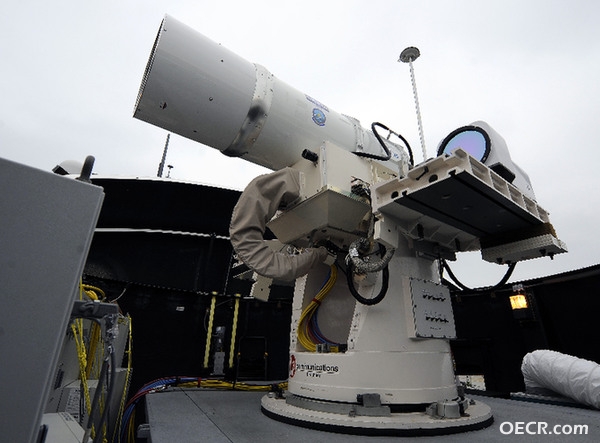

美国导弹驱逐舰“杜威”号上安装的激光武器

2009年,美国军方在新墨西哥州的白沙导弹试验场测试了一种新型“百夫长”激光炮,该炮的海军型号可能就是这次曝光的舰载激光炮。2010年5月31日美国海军用激光炮在加州海上靶场成功跟踪并摧毁一架无人机。2012年8月美国研发的“阿利•伯克”级导弹驱逐舰 “斯托克戴尔”号(DDG-106)舰尾直升机平台上安装有一个激光炮发射装置和辅助设备,这是美国首次上舰试验防空型激光炮。
