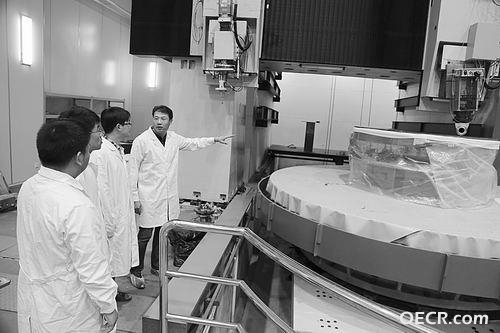

  据张学军介绍,团队取得了大口径离轴非球面自动加工设备、大口径高精度离轴非球面加工工艺技术、离轴高精度非球面检测技术、离轴三反高精度系统装调技术为代表的四项重大突破。
  第一项突破是在国内率先研制成功具有完全自主知识产权的离轴非球面数控加工中心。该设备采用集成化设计方案,将研磨、抛光和在线轮廓测量单元合为一体,可实现离轴非球面自动加工,综合技术指标处于国际先进水平。
  第二项突破是实现了大口径高精度离轴非球面光学表面的确定性加工和面形误差的高效率收敛。团队提出高效的反卷积模型及加工轨迹自适应优化算法,系统地建立了大口径碳化硅离轴非球面数控加工方法、模型和软件,获得国际同行的充分认可。
  第三项突破是在相继突破离轴非球面光学补偿干涉检验技术、加工误差与调整误差分离的软硬件平台基础上,团队首次提出并建立了计算全息检测离轴非球面的理论模型及其设计与制作方法,综合指标处于国际领先水平。此外,团队还建立了非球面子孔径拼接的理论模型和测试装置,应用三种独立测量手段对离轴非球面进行互检,有效地保证了测量精度,提高了可靠性。
  第四项突破是团队在国际上首次提出了两代离轴三反光学系统共基准装调技术,实现离轴三反光学系统反射镜的共基准定位,装调效率和精度大幅度提高。其中,基于计算全息技术的第二代共基准装调技术,大幅度拓展了计算全息(CGH)的应用领域,属国际领先水平。
