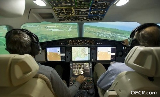

  飞机驾驶舱泛光照明用于照亮仪表板、左/右操纵台以及中央操纵台等区域。合理的驾驶舱泛光照明能保证飞行员看得快,看得清,又不易疲劳。否则,判读和操纵的错误将增加,即“人为差错率”上升。国外飞行事故统计分析资料介绍, “人为差错”造成的事故占全部事故的40%,直升机达70%。驾驶舱泛光照明不合理,引起视觉疲劳是造成“人为差错”的直接原因之一。

  布置分析就是根据驾驶舱总体布置和各系统的照明需求情况确定泛光灯的安装位置,使安装设计既能满足总体和各系统的输入需求,又能达到相关标准要求。驾驶舱空间有限,设备布置非常紧凑。
  泛光灯的布置不仅要让飞行员看得清各操纵面板,还要尽量避免眩光,做到光线柔和,提供一个舒适的光环境。
  现代民用飞机驾驶舱灯具典型布置图如图1所示。仪表板泛光灯布置于遮光板下表面,侧操作台泛光灯布置于侧操纵台上方的窗户下沿,中央操纵台泛光灯布置于顶部控制板上。
