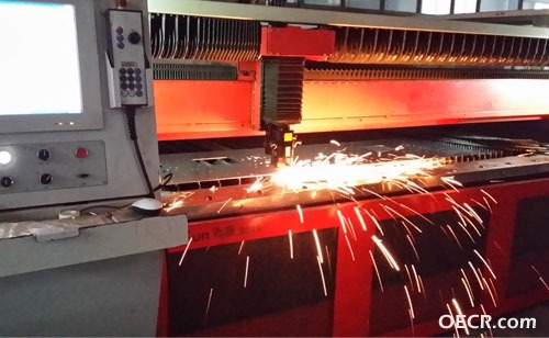

  金属激光切割的几项关键技术是光、机、电一体化的综合技术。激光束的参数、机器与数控系统的性能和精度都直接影响激光切割的效率和质量。特别是对于切割精度较高或厚度较大的零件,必须掌握和解决以下几项关键技术:
  焦点位置控制技术
  激光切割的优点之一是光束的能量密度高,一般>10W/cm2。由于能量密度与4/πd2成正比,所以焦点光斑直径尽可能的小,以便产生一窄的切缝;同时焦点光斑直径还和透镜的焦深成正比。聚焦透镜焦深越小,焦点光斑直径就越小。但切割有飞溅,透镜离工件太近容易将透镜损坏,因此一般大功率CO2激光切割工业应用中广泛采用5〃~7.5〃(127~190mm)的焦距。实际焦点光斑直径在0.1~0.4mm之间。对于高质量的切割,有效焦深还和透镜直径及被切材料有关。例如用5〃的透镜切碳钢,焦深为焦距的2%范围内,即5mm左右。因此控制焦点相对于被切材料表面的位置十分重要。顾虑到切割质量、切割速度等因素,原则上<6mm的金属材料,焦点在表面上;>6mm的碳钢,焦点在表面之上;>6mm的不锈钢,焦点在表面之下。具体尺寸由实验确定。
  在工业生产中确定焦点位置的简便方法有三种
  打印法:使切割头从上往下运动,在塑料板上进行激光束打印,打印直径最小处为焦点。
  斜板法:用和垂直轴成一角度斜放的塑料板使其水平拉动,寻找激光束的最小处为焦点。
  蓝色火花法:去掉喷嘴,吹空气,将脉冲激光打在不锈钢板上,使切割头从上往下运动,直至蓝色火花最大处为焦点。
  对于飞行光路的切割机,由于光束发散角,切割近端和远端时光程长短不同,聚焦前的光束尺寸有一定差别。入射光束的直径越大,焦点光斑的直径越小。为了减少因聚焦前光束尺寸变化带来的焦点光斑尺寸的变化,国内外激光切割系统的制造商提供了一些专用的装置供用户选用:
  平行光管,这是一种常用的方法,即在CO2激光器的输出端加一平行光管进行扩束处理,扩束后的光束直径变大,发散角变小,使在切割工作范围内近端和远端聚焦前光束尺寸接近一致。
  在切割头上增加一独立的移动透镜的下轴,它与控制喷嘴到材料表面距离(standoff)的Z轴是两个相互独立的部分。当机床工作台移动或光轴移动时,光束从近端到远端F轴也同时移动,使光束聚焦后光斑直径在整个加工区域内保持一致。
