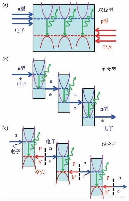

在探索子带激光的时候,我注意到,电子的寿命在带间跃迁过程中,与子带跃迁相比,可有超过三个数量级的差距,即电子带间跃迁的时间,包括辐射和非辐射的过程,由于没有声子的散射,要长很多。我在1993 年写的文章中[讨论了这个在它们之间的差别。尽管有了些初始的想法,但我没在文章中明确提出用第二类量子阱结构的带间跃迁实现中红外激光器。主要是由于情感惯性还在子带跃迁上,没能完全跳出原来框框的限制和影响。同时我也决定,要在一个专业会议上提出基于第二类量子阱结构的带间激光方案。所以在1994 年3月初,我投了一篇摘要到当年8 月份要召开的国际会议上。因为当时贝尔实验室的子带量子级联激光器突破性的工作还没在4 月份的《科学》上报道,我那篇摘要及随后的会议张贴报告和文章的标题仍然是集中于子带跃迁的激光器,尽管会议报告和文章包含了带间级联激光器的结构和讨论。后来看到《科学》上贝尔实验室的工作,经过一段时间思考,我觉得继续追求子带跃迁的激光已没多大意义,我既无资源也没优势。从研究目的和功能方面上考虑,如何使激光器的性能满足各方面应用的要求应该是最重要的,而不只是看重这个研究是不是新的或者是不是“热点”。从物理原理上看,子带量子级联激光器并没越过声子散射的限制;而带间级联激光器没有声子散射的问题,且具有级联的优点,应该会成为性能更加优越的中红外激光器。所以我此后的工作主要集中在带间级联激光器的实现和发展。这里需要补充说明一下,级联(cascade)是类似于早期超晶格研究中的顺序隧穿(sequential tunneling)结构。由于先前的研究聚焦在子带跃迁发光,级联结构对中红外激光器的重要性和优点并没有在那时候的研究中明显提到或强调。级联结构的优点和重要性可能并没有被包括那些量子级联激光器的先驱在内的研究者在初期就完全认识到。例如,笔者在1994 年提交了一篇专门讨论带间级联激光器的文章到《应用物理快报》(Applied Physics Letters),但被拒绝了。显然,评审者当时没能认识到带间级联激光器与常规半导体带间激光器的差异,忽视了级联的重要性。图2 给出了常规带间激光器,子带量子级联激光器和带间级联激光器这三种半导体激光器的对比。常规带间激光器(图2(a))是涉及分别在导带和价带的电子和空穴的双极(bipolar)型器件,其中多个产生光的有源量子阱区(active QW regions)按载流子注入的方式是等效于并联连接。子带量子级联激光器(图2(b))是仅涉及电子(或空穴)的单极(unipolar)型器件,但它的有源区是串联连接的。这使得级联激光器中的每个注入电子,在电压下,能够重复利用,发射多个光子,从而导致高的量子效率。带间级联激光器(图2(c))可以被看成结合了前两者优点的混合(hybrid)型,它利用InAs 和GaSb之间的第二类破缺带隙能带排列促成了级联结构。这种第二类破缺带隙异质结界面也可看作是产生电子和空穴的半金属源,如图2(c)垂直虚线所示。文献中对级联结构明确的认知和重要的讨论是出现在量子级联激光器实现之后,也是在笔者公开提出带间级联激光器之后。那时虽然有不少人向我表达了对带间级联激光器的兴趣,但并没有切实地付诸于行动。这可能有多种原因,包括怀疑和不清楚它到底能够进步到什么程度。所以,仅仅知道或提出一个看起来还不错的新想法是远远不够的。
  图2 三种半导体激光器的对比(a)常规的双极型(电子和空穴)带间激光器;(b)单极型(仅有电子或空穴)子带量子级联激光器;(c)结合了前两者优点的带间级联激光器。注意导带和价带有相反的能量—波矢色散关系,而属于同一导带的子带有相似的能量—波矢色散关系
