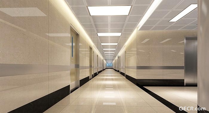

  随着LED芯片光效提高,封装技术不断改进,以及LED灯具散热技术的发展,LED光源在照明领域拓展迅速,LED平板灯产业一派繁荣。
  LED平板灯具有发光均匀、低眩光、安装简单等众多优点,市场发展前景良好,引领现代时尚室内照明的新潮流。但是,目前市场上LED平板灯质量良莠不齐,有些生产厂商不顾产品质量,一味压低价格,进行恶性竞争,严重影响了产业的健康发展。
