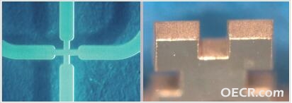

图1:USP激光器通过冷消融的方式进行微加工。
  左:在一个聚合物芯片系统实验室上约200μm宽的微通道。
  右:高边缘质量的铜表针,显示出一个明显的锥角(宽度为0.7mm)。

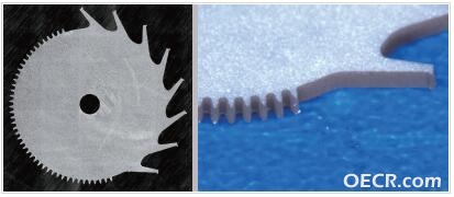

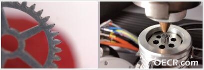

图2:与扫描振镜冷消融加工方式相比,固定加工头微切割能产生更高的精度和更陡的锥角。
  左:直径约5毫米的齿轮。
  右:为了实现良好的质量,由喷嘴(顶部)提供加工气体和合适的工件固定是必不可少的。
  固定光学能够对金属、硅和陶瓷等材料进行微切割(图3)。为了提高成本效率和生产率,可以考虑平行的加工头。通快高功率超短脉冲激光TruMicro支持这样的分光方法(图4)。
图3:固定光学微切割陶瓷。
  左:约5mm直径的部分,是钟表行业应用的一个测试几何形状。
  右:蓝宝石和硅也可以用这个方法来切割。
