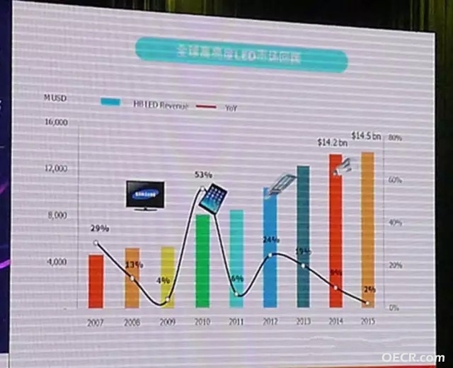

  据预测,2015年全球高亮度LED市场产值达145.2亿美元,但年成长仅2%。尽管LED使用数量在照明需求带动下持续成长,但随着效率的提升,使得LED使用颗数减少、加上跌价压力,故此,预计未来五年内,LED产业的年复合成长率难以再现过去10%以上的成长幅度,产业成长将趋缓。较早前,行业资深分析师储于超在一次LED照明行情分析会上讲述了他对2016年LED产业的供需展望。
  近年产值成长幅度明显下滑

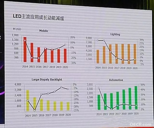

  储于超在回顾过去LED市场时指出,近十几年来都是呈现着高度成长的态势。首先在2007年以前,LED应用在手机的背光及键盘背光,导致了市场需求的上涨。自2009年之后,电视背光开始导入应用,再之后包括智能手机、平板电脑、LED照明市场的起飞,LED市场的产值就紧随着一波接一波新的应用出来而被推升。研究发现,过去十几年来,整个产业平均的年复合增长率大概20%-30%,但到了近两年来,产值成长幅度明显呈现下滑的趋势。
  各个主流应用成长动能减缓
  他介绍道,根据2015年的相关统计显示,今年产值成长大概维持在2%,甚至还曾一度怀疑今年会否呈现一个为负的衰退状态,当中最主要的原因是各个主流应用成长动能减缓。随着使用个数的减少、效率的提升,产值逐渐下滑。尽管照明的部分和车用的部分还是持续成长的态势,但是成长的幅度已经趋缓。其中车用部分是因为需要导入的时间较长,但成长的幅度也不会像以前的背光那样明显。因此估计2015年-2020年整个产业的年复合增长率大概只有3%。

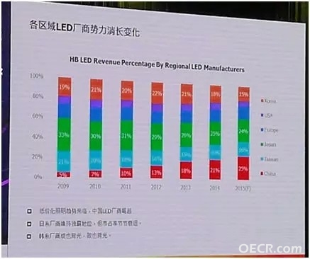

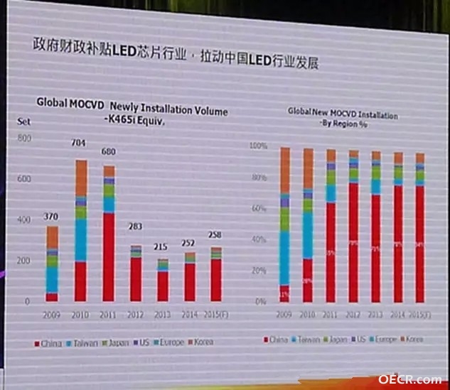

  谈到供给端,储于超表示就要谈一下MOCVD。据透露,2015年的MOCVD换算为K465i机型的增长数约有258台,其中在中国就差不多有200台,占比高达八成。尽管行业不景气,但中国厂商还在持续拓展。自2010年以来,由于地方政府的财政补贴使得中国在整个芯片行业得到快速地发展,也导致了整个中国的LED封装,下游应用的产业在全球当中的地位不断地提升。把中国LED各个区域市场的LED封装厂商的产值进行比较,会发现在2009年以前中国LED厂商在全市场当中份额非常小,大概只有不到5%,但到2015年已经达到四分之一,呈现出不断成长的态势,连带挤压到了台湾的厂商,以及日本厂商的市占率。
  韩国厂商成败皆由背光市场
  韩国厂商的情况则相对较为特别,据了解,2009年之前整个市场上的份额不到15%,2009年、2010年后,随着背光应用崛起,使得很多厂商一度攀上全球第二的霸主地位。但在近几年来,特别是今年的衰退幅度非常大,全球的市占份额只剩下15%。由此可见,韩国厂商可谓“成也背光,败也背光”。

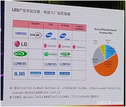

  根据这些势力消长变化情况,看到全球各家LED厂商也相应地出现了策略调整,包括或采取规模缩编的策略(三星、LG innotek),或采取分割出售(Lumileds),或在寻求重新定位(欧司朗),中国厂商则采取持续扩充(三安光电、德豪润达),以期在市场上取得龙头地位。观察各个区域厂商不同的发展状态,目前包括三星和LG innotek等韩国厂商都在进行缩编。据统计,2015年韩国厂商大尺寸背光和手机背光这两个领域的应用相加,将近高达七成的比重,因此当背光市场衰退,韩国厂商就首当其冲。尽管韩国厂商也在努力地拉高车用照明的比重,但只能透过现代汽车的供应链去的抢一些市场份额。至于照明市场的部分就更甚,基本上已被中国厂商的低价策略打得体无完肤。
  寻新应用市场缩减规模过冬
  由此看出,包括三星、LG在内的韩国大厂本身已过得甚是艰难。早在2015年9月,三星就将LED事业部门降级为运营小组,LG方面则把旗下的LED事业(LG innotek)做了新的处理,将LG Iinnotek下面的蓝宝石晶圆事业卖给了SSLM公司。日进集团目前正在清算旗下的LED芯片与封装企业,已于12月18日申请进行重整程序。一线厂商如此,更遑论与三星、LG集团多少都有些“亲戚”关系的二线厂商了。事实上,当三星、LG在自身都“吃不饱”的状态下,也就很难把多余的背光订单丢给二线厂商。因此像LG集团会把LED事业结束掉也就无足为奇。韩国的厂商也就势必要想方设法寻求更新的应用市场,或是通过缩减规模来支撑度过这段不景气的寒冬。

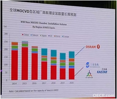

  虽然部分的厂商都在缩减规模,但欧司朗还是宣布了投资10亿欧元在马来西亚Kulim新建一座6吋蓝宝石基板为主的LED芯片厂(2016-2020年间,总投资金额达10亿欧元)。由于该投资案包含前段的LEDepi至后段的chip process,据推测,该投资案如设备全数到位,将会拥有200台以上的MOCVD产能(K465i Equiv),每月的投片数量将达到TIE80万片以上。

下有对策”。华灿光电近日就宣布要在浙江义乌投60亿人民币建设一个大型LED基地。他表示,由于厦门市政府一些补贴案还未结束,包括三安光电,开发晶还是持续有着扩产计划,之后还要看华灿光电的扩产能不能得到落实,另外欧司朗的新厂房也预计在2016年底2017年初建成并开始投产,也都会对产业造成一定程度的影响和冲击。除此之外,像一些利基型的应用一旦获得技术突破,那也会使得厂商大量地订购MOCVD机来扩充产能,以上都将对未来产业的前景产生一定的影响。

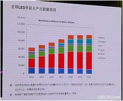

  据统计,2015年全球LED晶圆片的两吋约当产出数量约达713百万片,展望2020年,LED晶圆片的两吋约当产出数量将达1亿片以上,年复合成长率9%。欧洲的厂商欧司朗扩产也使得2017-2020年产业供给数量再上一层楼。储于超表示,2014年随着照明需求的大幅度增加,使得整个产业的需求成长,但又因为2015年客户端强烈要求降价的原因,很多LED芯片厂家不得不缩短芯片尺寸,提高亮度来降低成本,也因为LED使用颗数减少,或是芯片尺寸缩小,使得LED Epi wafer的需求数量减少。
  展望2016年到2020年,整体LED市场需求仍然持续成长,但一线大厂持续扩长使得LED产业持续存在供过于求的状态。在每家厂商扩产的情况下,供需缺口还是持续存在一个很大的落差。他指出,这些只是名目上的供需缺口,对于一线大厂而言,这些供需缺口并不见得持续存在。因为目前的价格太低,客户规格的要求又非常高,因此,只有一线大厂有能力去取得订单,二线厂商根本不具备取得订单的能力,所以也就可以看到有些一线大厂在满单的状况下,还在持续扩产。
