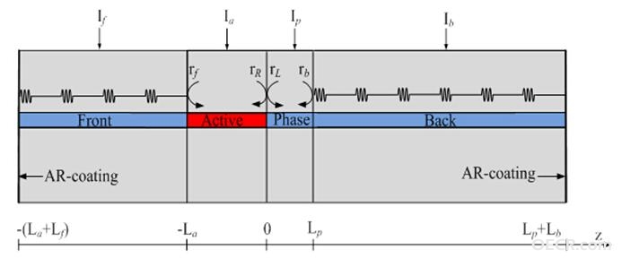

图1 SG-DBR激光器结构示意图

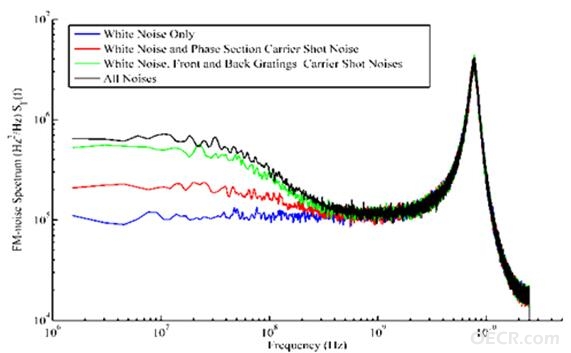

图2 SG-DBR激光器FM噪声谱

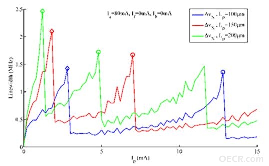

图3 SG-DB激光器散粒噪声线宽随相位区电流长度及的变化
