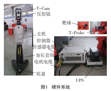

  硬件系统主要包括主机、控制器、用户PC、靶球、温度传感器和六坐标便携式测量系统(T-Probe)等,如图1所示;软件系统包括EmScon系统软件和Metrolog XG测量软件,可在9m半径范围内,360°旋转角、±45°俯仰角对产品进行测量。该测量系统的静态空间长度测量不确定度优于±0.060mm,空间点位置测量重复性小于0.020mm。
  主机:是整个测量系统的核心部件,内含激光干涉仪和绝对测距仪,通过它发出和接收反射回的激光束;
  控制器:控制跟踪仪发出指令、接收数据、处理数据、传递数据、为跟踪仪主机供电等;
  T-Scan:是一种非接触式高速激光扫描仪;
  T-Probe:是一种手持式可移动无线通讯接触式传感器;
  电机电缆:主机和控制器间的供电线路;
  传感器电缆:主机和控制器间的信号传递线路;
  靶球:是被激光跟踪仪跟踪的光学目标,能使入射的激光束平行原路返回跟踪仪,有不同的规格,如6.35mm和19.05mm等;
  系统软件EmScon:分为客户端和服务器端,在使用PC上安装的是客户端,其功能是设置修改、现场检查、补偿和跟踪仪服务改动,服务器端位于控制器内部;

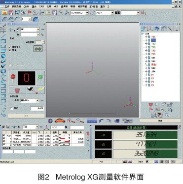

  测量软件Metrolog XG: Metrolog XG的操作界面如图2所示。

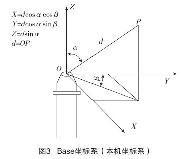

  主机测量出靶球相对于激光跟踪仪的水平方位角、垂直方位角和相对距离,这些信息经传感器电缆传递给控制器,经控制器整理计算后,部分信息回传给主机,使激光束始终锁定移动中的靶球;另一部分信息传输给PC,储存在数据库中。
 激光跟踪仪得到的测量数据定义了一个完整的球体坐标系。原点是主机反射镜中心,根据三角函数公式可将球坐标系下的坐标值转换成笛卡尔坐标系下的坐标值,坐标系原点仍在反射镜中心,称作Base或本机坐标系,被固化在硬盘中,不能被执行删除、更名等操作。Base坐标系也是开始一个新工作的起始坐标系,如图3所示。

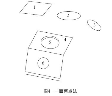

  3.1.1 一面两点法
  一面两点法即用一个平面和两个点创建一个坐标系。实际点和理论点可以是:点、圆、球、方、圆环或椭圆元素。为计算坐标系,第一个点和第二个点不能是一个点,也不能在垂直于平面的一条直线上。如图4所示,面1为理论平面,点2和点3为理论点,面4为实际平面,点5和点6为实际点。其原理是调节每一个元素的理论值达到测量值,面将固定2个旋转自由度和一个平移自由度,第一个点固定2个平移自由度,第二个点固定一个旋转自由度。
  例:通过一面两点创建坐标系。
  参考系→一面两点→在每一个区域选择要构建坐标系的元素。在Plane区域软件自动显示在测量的最后平面上,在Position #1和Position #2区域软件自动显示最后的测量元素。点击“Create”创建,坐标系PSC1会出现在工具栏和特性数据库中。
