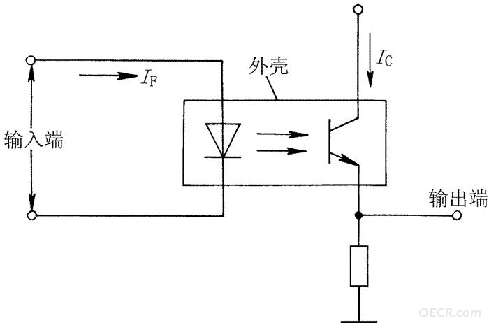

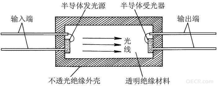

  光电耦合器由组装在同一密闭壳体内的半导体发光源和光接收器两部分组成,其结构如图1(a)所示。发光源多为发光二极管,光接收器可以是光敏晶体管,也可以是光敏场效应管、光敏晶闸管和光敏集成电路等。发光源和光接收器彼此相对并用透明绝缘材料隔离,发光源引出的管脚为输入端,光接收器引出的管脚为输出端。当按照图1(b)所示,在输入端加上电信号时,发光二极管发光,与之相对应的光接收器由于光敏效应而产生光电流,并由输出端输出,从而实现了以“光” 为媒介的电信号单向传输,而器件的输入和输出两端在电气上是完全保持绝缘的。

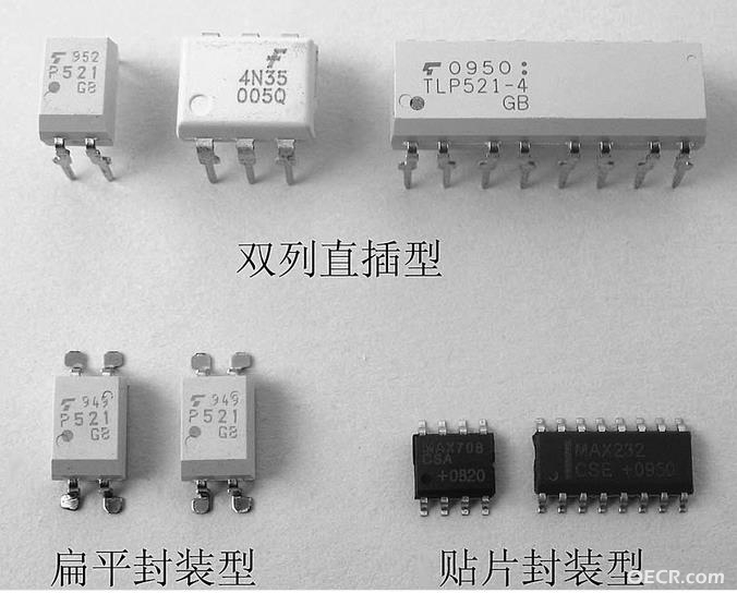

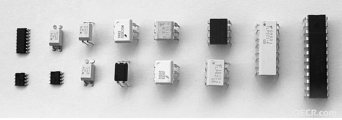

  光电耦合器的封装形式可分为同轴型、双列直插型、TO封装型、扁平封装型、贴片封装型、光纤传输型等。但电子爱好者在制作或维修时经常用到的封装形式几乎全部都是塑料双列直插型、扁平封装型和贴片封装型3大类,引脚有4、6、8、12、16、24脚等多种,图2所示是它们的实物外形图。

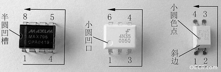

  常用光电耦合器的引脚排序规则如图3所示。这跟普通集成电路完全相同,即:将产品的引脚面朝向杂志,从顶面(有字面)的半圆凹槽、小圆凹口(色点)或斜边标记处的引脚开始,按逆时针(即图中箭头)方向计数,依次为1、2、3、4脚……如果翻转过来从背面看(比如在印制电路板的焊接面上看),即引脚面正对着自己、有字面朝向杂志,则应按顺时针方向计数。表2给出了笔者归纳整理出的不同型号光电耦合器的引脚排列图,希望能够给读者的应用提供简便快捷的帮助。
