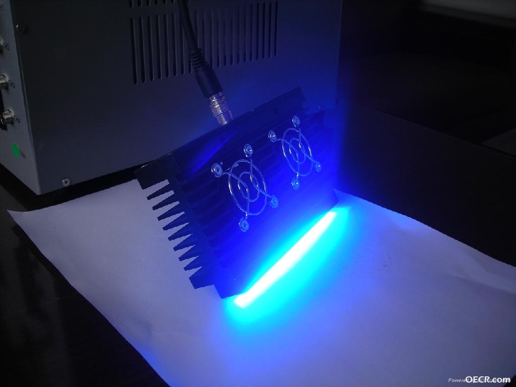

  2、UV-LED技术的提出
  发光二极管(LED)一般是先在蓝宝石(Al2O3)衬底上利用金属有机物化学气相沉积(MOCVD)设备外延生长氮化镓(GaN)材料,然后在GaN材料上外延生长铝铟镓氮(AlInGaN)材料,再依次分别外延生长GaN和AlInGaN,形成GaN和AlInGaN交错的多量子阱结构(MQW),此即为LED发光区的有源层。通过改变MOCVD外延生长条件,可以改变AlInGaN中Al组分、In组分和Ga组分的配比,以此来调节LED的发光波长。
  经过技术攻关,解决表面裂纹、晶体质量差、铝组分低、无法实现短波长发光和结构材料设计等问题,关键技术取得突破后,将可研究开发与获得高结晶质量无裂纹的高铝组分的AlInGaN材料,使其发射出来的是中心波长小于400nm的紫外光,从而制备得到实用的紫外发光二极管(UV-LED)。短波长的UV-LED半导体照明光源具有其它传统紫外光源无法比拟的优势,将其用来杀菌,在此基础上开发的紫外LED杀菌模块应用于水净化处理技术领域,具有杀菌效果好、使用价值高的潜能,其市场应用前景十分广阔。
  由于蓝宝石衬底与GaN、InGaN材料不匹配,造成LED外延层中存在很高的位错密度,降低了LED外延片的质量。这种位错对蓝光LED的影响有限,但对于紫外LED的影响非常大。目前学术界公认的解释是在量子阱中存在点状的局域态,载流子(电子、空穴)一旦被注入到量子阱中,会被这些局域态捕获,并被牢牢的限制在其中,而无法移动到位错处被消耗,如下图所示。而紫外LED中InGaN的In组分很低,难以形成点状局域态,位错对载流子的影响很大,从而限制了紫外LED器件效率的提高。
  正是由于紫外LED材料外延难度比蓝光LED大,所以行业内对紫外LED的研发投入较少,这也导致在这个领域,国外大公司的专利较少,没有形成像可见光LED那样严密的专利壁垒。而且,随着紫外LED的用途得到推广,近年来在系统及封装领域有大量企业加入市场竞争。但是上游外延企业发展却相对缓慢,对紫外LED市场的重视不够。因此对高效紫外LED外延技术进行研发,对实现具有自主知识产权的高效 GaN 基LED 产业化具有十分重要的意义。
