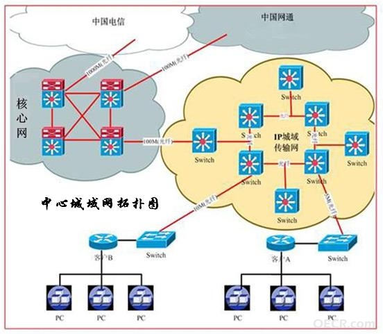

众所周知,光纤若按照传输模式分类,可分为单模和多模。两类光纤的主要区别在于标称直径的差异,多模光纤标称直径在50~62.5微米,而单模光纤标称直径在9~10微米,多模光纤传输带宽窄,而单模光纤很宽,所以多模传输距离一般只有几公里,而单模可以达到70公里。这样就需要根据数据中心的实际情况,来选择哪种光纤。一般数据中心内部设备都比较集中,顶多处于同一个园区内几栋建筑里,采用多模光纤,数据中心连接距离较远的城域网、运营商网络时,或者跨地区的数据中心之间一般都需要采用单模光纤。只有明确采用何种光纤后,才能去适配相应的光模块。
