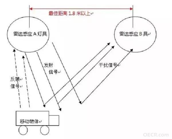

  但是,当多个雷达感应灯具一起安装使用时,如果灯具相隔太近,则A灯具发出的雷达信号可能会被B灯具接收,造成B灯具其接收到的反馈信号不是自身反馈回来的信号,而是A灯具的发射信号,信号干扰的形式表现为相互叠加或相互冲减,因而导致雷达感应产品互相干扰。
  干扰状态下常见误动作有:
  常亮(装置始终处于触发状态)
  常暗(装置无法触发)
  感应距离偏短

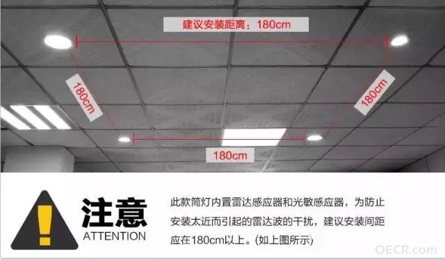

  经过多次实践测试,两个灯具之间间隔保持1.8米以上,基本没有干扰。如图所示:
