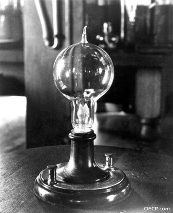

早期的白炽灯
  白炽灯,最早由托马斯•爱迪生进行商业开发,曾是全世界产量最大、应用最广泛的电光源。白炽灯用电流将钨丝加热到3000摄氏度左右,达到白炽状态,利用热辐射发出可见光。这些被加热的钨丝能发出所谓的黑体辐射,接近于阳光的光谱,能够忠实还原物体本来的色彩。在商业化开发后,立即受到了人们的欢迎。

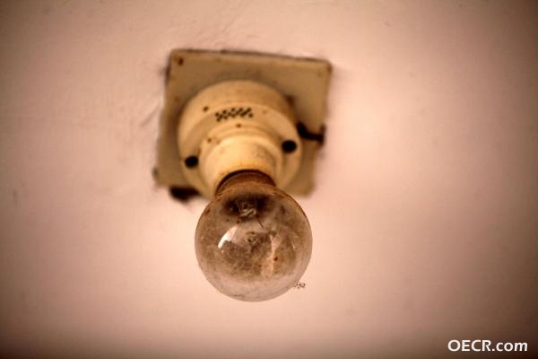

安徽省亳州市一小区楼道里使用着的白炽灯。 东方IC 资料

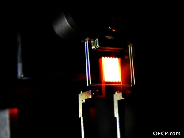

  “光回收”技术既增加了光源的亮度和发光效率,也减少了热量流失。
  据了解,该技术的核心是一种纳米光子材料和一种被称为“光回收”的技术。在新的研究中,以红外辐射的形式耗散掉废热是不被允许的,一种经过特殊设计的二级结构能重新吸收这些辐射并再次发出可见光。这种结构中,采用了一种名为光子晶体的物质,它由地球上最为丰富的元素或者常规材料经过沉积而成,能堆叠、沉积在各种衬底材料上。
  在这个系统当中,可见光能穿透灯泡发射出去,而携带热量的红外光则会像遇到镜子一样被反射回去,而后回到灯丝上产生更多热量,继而再次转化成更多的可见光。研究人员将这一过程称为“光回收”,它既增加了光源的亮度和发光效率,也减少了热量流失。
  研究人员称,常规白炽灯的发光效率仅为2%到3%,普通的节能灯和LED灯则能达到7%至15%,而借助新技术开发出的新型白炽灯,其理论发光效率最高可达40%。
  虽然,该团队在其所制成的概念验证设备上,还没有达到理论效率,但已经让白炽灯的发光效率提高三倍达到了6.6%。这一成绩足以媲美当今的一些节能灯和LED灯。
