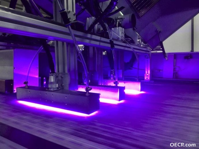

  美国Phoseon公司生产的UV LED灯成功应用于标签行业。由于标签印刷的速度越来越快,标签材料越来越薄,而UV LED技术的优点在于不会产生太多的热量,因此不会损坏薄薄的标签和对热敏感的承印材料。
  点亮LED阵列(在一个单元中有许多LED)所需的能量比点亮UV灯所需的能量明显要低。由于这种差异,UV LED需要放在相当接近承印材料的地方,距离承印材料5~10 mm处,最远的也只有25 mm。而UV灯使用反光板,在离承印材料约53 mm处聚焦成单一光束。LED是泛光灯,它可以向四处发光,离承印材料越远,照到承印材料上的光线就越少。
  与传统UV灯相比,UV LED有两个优点:第一个优点是可以随意开关LED灯,当标签从光束下通过时,可以在几微秒的时间内将其关闭。它还可以闪烁发光,在需要的时候打开,在不需要的时候关闭,节省能源和成本。第二个优点是固化速度可以提高到150 m/min。
  Phoseon公司成立于2002年,专门从事UV LED灯的制作。它的主要市场在喷墨印刷行业,但也快速进入黏合剂领域及涂覆、木地板等行业。LED只是Phoseon公司的部分产品,只占公司整个业务的10%。它有制作LED的能力,把LED装在系统中保持冷却,以便随时增加其功率。LED阵列是封装在一个有印刷电路板和冷却装置的系统中,冷却方式可以是风冷,也可以是水冷。LED本身会产生大量的热量,必须以某种方式把热量排出。
