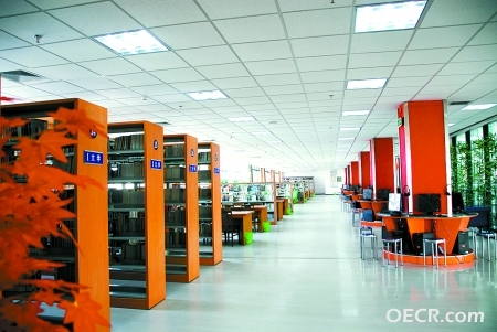

  随着智能手机和移动互联网的发展,人们对导航和定位服务的需求日益增大。在图书馆这种复杂而庞大的室内环境中,读者经常需要确定移动终端与物品在室内的位置信息,并需要图书馆为其提供导航服务。以西北工业大学长安校区图书馆为例,其占地面积32 000 平方米,在如此巨大的室内空间内寻找所需要的图书资料,即使有传统路标和编目信息的帮助,对读者来说也不是一件简单的事情。
  如果有图书馆室内导航服务,读者只需要在手机上输入需要的图书资料信息,图书馆室内导航服务系统通过对读者进行室内定位,结合地图信息,即可在读者手机上显示从当前位置到目标图书资料的路径信息。使用智能手机和移动互联网的图书馆室内导航服务系统将会给用户带来巨大的便利,具有重要的应用价值。
