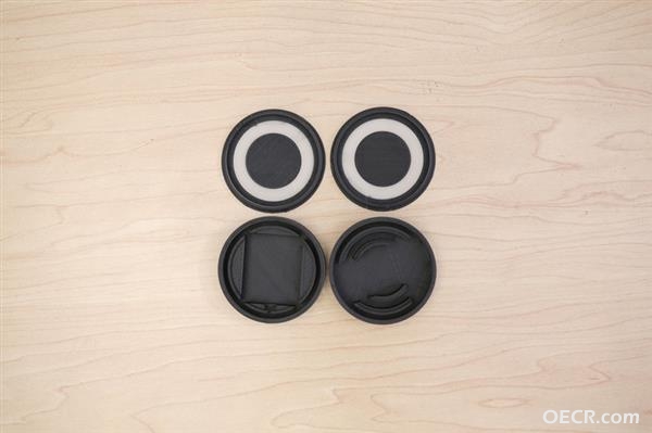

实际上这样一个项目就是在一副耳机的每一面贴上一个智能的LED环。这些LED环是装在一个3D打印外壳上面的,而且能够通过蓝牙连接由iOS或者Android设备来控制。使用者可以通过app预先设定LED灯闪动的模型,选择自己最喜欢的颜色组合和节拍。

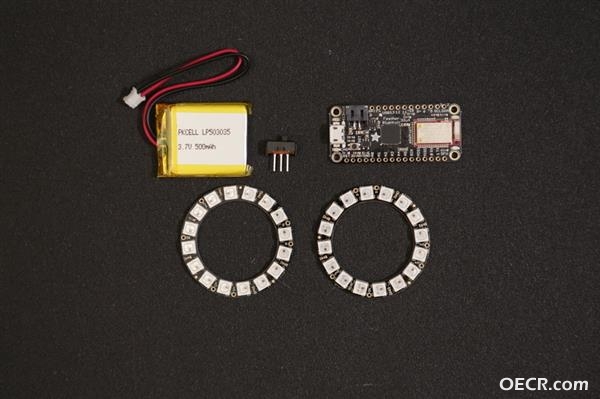

不过,要想制造这样一个炫酷的3D打印改装耳机,有四个部件是需要购买的:一个AdafruitFeather32u4BluefruitLE、一块500毫安时锂聚合物电池、两个16×NeoPixelLED环和一个滑动开关。除了这些部件之外,您还需要准备一台3D打印机和其它杂七杂八的东西——更不要提您还需要准备耳机一副了。不过Ruiz兄弟警告称该项目中的3D打印外壳并非适合所有款式的耳机,最适合那种拥有比较平的耳杯、而且没有被头戴盖住的那种耳机。每个3D打印外壳的直径为58毫米,所以在进行这个项目之前,您最好准备一把尺子。
