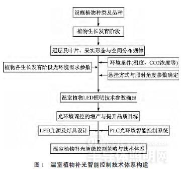

  刘文科和杨其长( 2014)提出了人工光植物工厂光环境智能控制的策略,强调基于植物光环境需求特性,建立光照配方( Lighting recipe,LR) ,制定光环境控制策略( Light environment control strategy,LECS) ,是保证优质高产前提下实现光能最大利用效率,削减光源能耗的有效方法。实际上,温室光环境调控智能控制需要考虑的因素比人工光植物工厂光环境智能控制更复杂,控制模型与策略更复杂( 具体技术体系见图1) 。首先,温室植物半导体照明智能控制技术需要充分利用设施内太阳光能量与资源,实时调整光照配方中自然光贡献部分,调整光照策略,削减能耗。其次,温室植物半导体照明智能控制技术需要遵循设施内园艺作物生长的时空规律,按照植物生长发育阶段,考虑作物冠层分布、果实分布与叶片角度等要素,注重照射面积与作物冠层的匹配关系,调整光源悬挂位置、照射角度等控制参数。最后,温室植物半导体照明智能控制技术需要大功率红蓝LED 光源装置作为执行机构,该光源装置具有较宽的光强控制范围,较大的照射面积,较好的散热性能,并具有可调节的悬挂能力。从节能角度而言,刘文科( 2015)论述了LED 照明系统装备的构成( LED 光源及LED 灯、LED 灯悬挂装置及调控系统、光环境智能控制系统) 及其光效提升途径,重点阐明LED 芯片光质构建、LED 灯珠发光角度、LED 阵列排布方式、发光面性状设计、散热系统设计、光环境智能控制、悬挂装置及调控系统、栽培平台创新与调控等环节的技术途径。具体而言,温室植物半导体照明智能控制技术要充分检测、利用自然光基础上进行人工补光,基于温室作物光环境需求( 光强和光周期) 分阶段分强度进行动态实时补光。
  通常,叶片的光能利用率仅有5%,补光照射方向与叶片间的夹角度大小很重要。目前,温室补光已有冠层内补光、冠层上补光、行间补光和立体补光等技术模式,能够最大程度地扩大冠层和叶片的受光的比例和强度,尽量让补覆盖光面积无法覆盖整个冠层,在不能完全覆盖的情况下,补光应集中于生理活性最高、叶面积指数最大部位进行补光,而且要以果实着生部位周边作为补光重点,才能达到最佳的补光效果。
