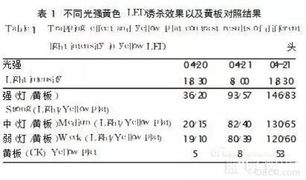

  1、不同光强,黄色LED诱杀效果
  由表1可见,光强越强杀虫数量越多,LED杀虫灯的杀虫效果高于相应对射的粘虫黄板,有杀虫灯对射的黄板杀虫数量高于无杀虫灯对射的黄板,原因是由于杀虫灯对射增加了该部分粘虫黄板夜间杀虫能力,但该部分黄板的夜间杀虫效果不如相应LED杀虫灯效果好,说明光强度越强诱虫效果越好。试验表明,由于杀虫网面积较小,虫源较多,昆虫被电网电死后均粘在电网上,阻挡了光线的散射。随着连续使用的时间延长,有效杀虫数量明显减少,因此电网应该在连续使用2d后清理1次。

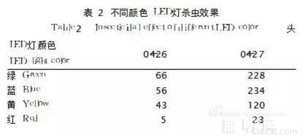

  2、不同颜色LED灯杀虫效果
  通过连续2d对不同颜色LED杀虫灯杀虫效果的比对,绿色、蓝色杀虫灯的杀虫数量最多,黄色杀虫灯次之,红色杀虫灯最少。说明斑潜蝇对蓝、绿波段的LED光谱驱光性最强,其次是黄色光谱。
