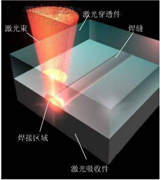

  1.CO2 激光:波长较长,为10.6微米,属远红外波段,一般情况下塑料材料对这一波长的吸收情况好。目前最大输出功率达50kW,转化效率约10%,最小聚焦直 径约0.2~0.7mm。焊接塑料时热作用区深度较深,适合于需要焊接较厚的塑料材料。CO2激光不能用光纤传输,只能$&*透镜反射镜组成的光 学系统来构建刚性传输光路,从而影响激光头的操作性。
  2.Nd:YAG激光:波长较短,为1.06微米,属近红外区波长,不易被塑料吸 收。最大输出功率6kW,转化效率为3%,最小聚焦直径0.1~0.5mm。Nd:YAG激光的特点是聚焦区域小,可以方便地通过光纤传输来构建光路,可 将激光头装到机器人手臂上,实现焊接过程的数控和精密自动化;另一方面可以较好地透过上层的待焊接材料,到达下层待焊接材料或者中间层而被吸收,从而实现 焊接。

  添加吸收剂的方法有3种:一是直接向待焊接材料中渗入吸收剂,这样应该将渗过吸收剂的塑料件放在下面,而把没有渗吸收剂的塑料件放在上面,让激光光波通过; 二是向塑料件待焊接的表面渗吸收剂,这样只有被渗透了吸收剂的一部分塑料将成为热作用区而被融化;三是在两块待焊接塑料件的接触处喷涂上或者印刷上吸收 剂。
