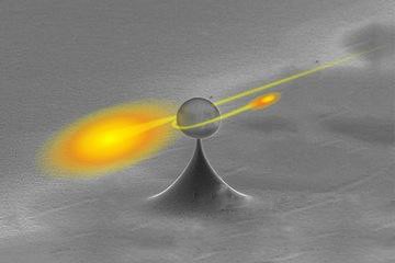

  这种方案使用了单个固定的铷原子,通过激光将其冷却至近绝对零度。(绝对零度约等于摄氏温标零下273.15摄氏度。)再加上一个微光学谐振器---30微米宽的玻璃球,用来限定光使其适合单个光子与原子之间的互动。光是通过纳米光纤电缆输入到该谐振器中的。
  研究人员依靠他们称之为“单光子拉曼效应”或者SPRINT的物理现象。这会导致原子阻断光的传输直到单个光子被反射回来,届时该原子对其他光子来讲就变得透明了。
  科学家表示,不同于以往的光子提取方法,SPRINT效应从其本质上来讲,总是能从入射光束中移除单个光子。尽管目前研究人员将提取的光子通过探测器来验证他们的发现,但是光粒子也可以转移至其他地方。
