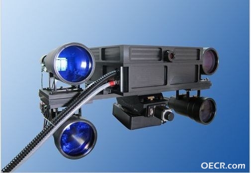

  中科院上海光学与精密机械研究所一群热爱量子光学的科学家研制出世界上第一台激光三维强度关联成像相机(国外也称为单像素三维照相机),又制造出了第一台工程样机。尽管这种相机只有单一像素,却可轻而易举地获取拍摄对象的全息图像,在民用和军用领域都将大显身手。
  据悉,该项成果来自该所研究员韩申生领衔主持的国家“863”项目“激光三维强度关联成像技术研究”和“被动光学多光谱强度关联成像技术研究”。
  上海光机所建成的国际上第一台激光三维强度关联成像工程原理样机

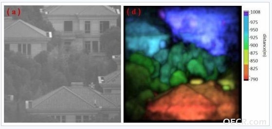

  3D相机可显示出拍摄对象的三维信息(左:一般图像 右:三维成像图片)

  遥感成像是单像素3D相机的重要用途之一。据介绍,该项目组在国际上首次进行了大量晴朗、夜间、云雾、雨雾等典型气象条件下的室外遥感成像实验。实验实现了野外一公里量级探测距离上分辨率为1cm、超衍射极限分辨2倍以上的强度关联成像,演示了主动照明强度关联成像技术在三维成像能力、成像探测灵敏度以及云雾、雨雾等恶劣天气条件下与现有遥感成像技术相比的特点和优越性。
  上海光机所2012年的中期项目评估报告显示,利用口径仅为18mm的单像素3D照相机,可以在恶劣环境中拍摄到420mm的普通光学望远镜根本无法拍到的目标。由于体积和重量的大大减小,原本需要直升机携带的遥感设备,换成单像素3D照相机后完全可以装载到小型无人机上。
