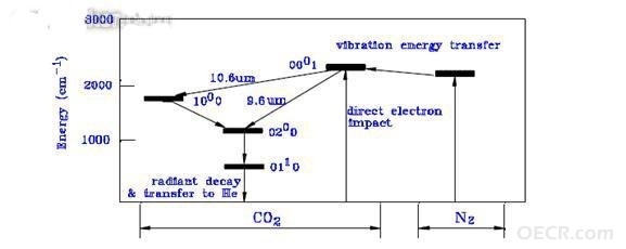

  二氧化碳激光是一种分子激光。主要的物质是二氧化碳分子。它可以表现多种能量状态这要视其震动和旋转的形态而定。基本的能量网状见图1。二氧化碳里的混合气体是由于电子释放而造成的低压气体(通常30-50托)形成的等离子(电浆)。如麦克斯韦-波尔兹曼分布定律所说,在等离子里,分子呈现多种兴奋状态。一些会呈现高能态(00o1)其表现为不对称摆动状态。当与空心墙碰撞或者自然散发,这种分子也会偶然的丢失能量。通过自然散发这种高能状态会下降到对称摆动形态(10o0)以及放射出可能传播到任何方向的光子(一种波长10.6μm的光束)。偶然的,这种光子的一种会沿着光轴的腔向下传播也将在共鸣镜里摆动。
  图1简单的二氧化碳分子能量水平图
  大体上,二氧化碳激光的工作物质是由二氧化碳、氦、氮气所组成的混合物。氮气作为缓冲气体以及它的分子共鸣地传递刺激能量给二氧化碳分子。因为张弛水平是瓶颈,氦的作用是作为热壑来传递能量给氦原子。
