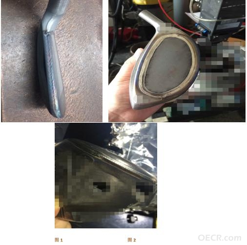

  首先,传统的手工TIG焊工艺,焊接速度较慢,且热输入比Plasma和Laser激光焊大很多,热影响区大易产生变形,一般焊缝宽度在6~8mm,焊接前的装备间隙不高有2~3mm甚至是4mm,完全靠手工焊接起来。这样的焊接工艺使得球头的CT值较差,所以球头打击的准确性、声音清脆程度、打击的距离都较为一般,而且产品的一致性差,品质不稳定。  CT值(即反弹系数,指的是杆头的反弹值)是Golf球杆的重要衡量标准。CT值有标准要求,系数大,击球距离就远,系数小,击球的距离就近,但是如使用超标的CT值的球杆,也是不允许参加比赛的。
  其次,Plasma等离子焊工艺与TIG焊类似,但其焊枪内部会产生压缩电弧,以提高弧温和能量密度,它比TIG焊速度快、熔深大,但逊于激光焊,热输入量(热影响区)比TIG焊小而比激光大。焊缝宽度在5~6mm,焊接前的装备间隙可以控制在1mm以内。使用Plasma工艺球头的CT值较TIG高,所以球头打击的准确性、声音清脆程度、打击的距离属于中等,而且产品的一致性较好,品质稳定。
  最后,Laser激光焊工艺光束集中,焊接热影响区非常小,所以变形最小,熔深好、焊接速度快,比Plasma高2~3倍,能焊接0.2mm以上薄板,焊缝宽度在2~3mm。能使用Laser激光焊工艺的,前道制程工序也非常高,即装备间隙更小(0.5mm以内)这样球头的品质会更高,一致性更好,而且使用激光工艺后,整个球头的制造工艺可以发挥到极致,如球头的铸造或锻造毛坯本体局部可以使用0.5~0.6mm的材料,从而最大的提高产品性能。Laser激光焊工艺焊接的球头,其CT值最高(当然是在比赛允许范围之内),从而球头打击的准确性、声音清脆程度、打击的距离都是最佳的。当然,Laser激光焊也有缺点,如该工艺的焊点光斑在0.4-0.6mm,相对要求焊缝装配要求高,但是增加了送丝补偿功能,可以弥补以上缺陷,同时可以满足异种材料焊接,特别适合golf这样高要求的应用。
  上面左图1,此类球头要去焊缝窄,不能烧到边缘,TIG和Plasma很难满足要求;上面右图2,光纤激光焊接钛合金Golf球头的效果。
