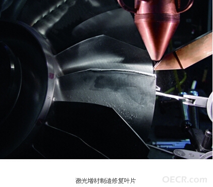

  激光增材制造技术在航空航天领域主要应用是结构和功能性金属部件的快速制造,迄今为止发展比较成熟的工艺有激光熔化沉积技术和激光选区熔化技术。
