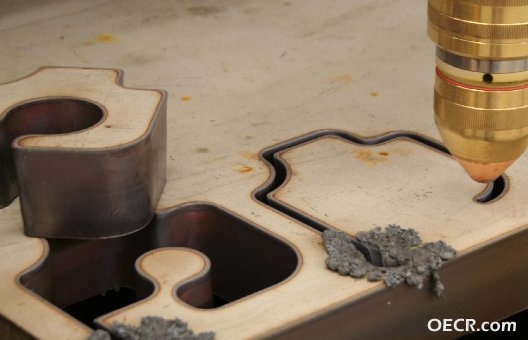

  如果换成光纤激光器, 所有这些成本问题就都不存在了。“ 一台真正的光纤激光器是纯固态的, 就像我们所使用的IPG光纤激光器,生成的激光光束通过光纤传导至切割头,”Bartholomew表示。“以前人们总是认为不能用光纤激光器切割厚板,厚度只能限制在6.35mm以内,”Bartholomew说道。“Whitney的测试结果证明实际上不是这样的。我们已经用光纤激光器成功切割了19.05mm的厚板,甚至还能用12kW的光纤激光器,以12.7m/min的速度切割6.35mm的碳钢,比等离子切割还快。”
