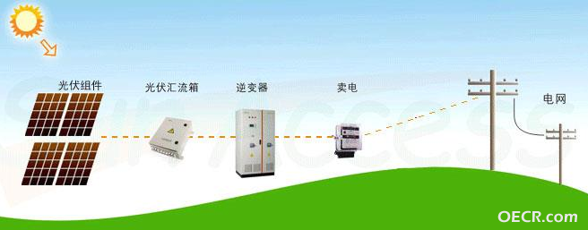

席时葭:建筑光伏工程的工序为:项目总体设计方案设计构件加工部件(含光伏器件)购置光电施工准备测量放线玻璃光伏框架施工光伏面板安装线缆安装电器设备安装所有设备连通完毕系统试运行检查系统是否正确正常合上直流测开关并网逆变器自检并网逆变器运行并网成功信息监控。
重要工序为电器设备安装、系统试运行、并网逆变器、并网监控。
