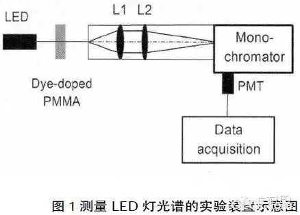

  图1是用于测量吸收前后的LED灯的光谱的实验装置示意图。LED光源为从市场上购买的功率为3W的投射灯,其投射出的平行光经过染料掺杂的PMMA片后再由L1和L2透镜组成的收光系统成像在单色仪的入射狭缝处。单色仪的型号为Omniλ3005(卓立汉光),其焦距为30cm,波长扫描范围为300-900nm,光电倍增管为CR114型。为了消除不同衍射级的光谱重叠,在出射狭缝处加有滤光片,该滤光片的选择由波长扫描软件自动控制。扫描光谱时,光电倍增管的信号经A/D转换后被记录下来做进一步的处理。单色仪的波长扫描控制和光谱数据存储由一台计算机完成。

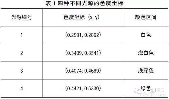

  表1列出了LED灯,及其经4mm,8mm厚的C540染料掺杂聚合物吸收以及经3mm厚的绿色PMMA平板吸收后的LED灯光的色度坐标及其所对应的颜色区间。

  实验结果表明,经过二次光谱转换之前的LED灯能够较好显示彩色图案中的四种颜色。采用厚度为4mm染料掺杂聚合物片吸收LED灯光后所显示的图案与未吸收之前相比看不出明显差异;用8mm厚的C540染料掺杂聚合物片吸收LED灯光后,彩色图案中的颜色开始发生变化,到最后用3mm的绿色PMMA平板吸收时蓝色部分几乎变成了绿色。与此同时,彩色图案中绿、黄、红色部分的显示颜色也紧随发生了相应的变化,但并未严重影响到人眼对颜色的判断。
  可见要获得较好的显色效果,LED灯中的蓝光需要保留一定的强度。因此在选择染料掺杂聚合物中的染料掺杂浓度和吸收片的厚度时,应注意这一点,既要考虑消除蓝光危害,又不要降低光源的显色效果。
