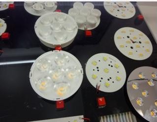

  与传统DC LED功率芯片相比,HV LED芯片具有封装成本低、暖白光效高、驱动电源效率高,线路损耗低等优势。一颗传统的1W DC LED芯片采用350mA驱动,电压为3.4V左右,试定电压为220V,需要使用60-70颗芯片,而电流达到2万mA左右,在这种室温条件下需要使用电压转接器,降低电流量。而一颗HV芯片电流为20mA,电压为50V,在试定电压220V,4-5颗芯片,电流在100mA以下,可以省掉变压器,节约成本,提高芯片的一致性。
  由此可以看出,同样输出功率的高压LED在工作时耗散的功率要远低于低压LED,这也意味着散热铝外壳的成本可大大降低。“按照目前的产品来说,高压芯片的制造成本比低压成本少10%-30%”,曾照明表示。
  高压芯片节省成本是多方面的。高压芯片不仅能降低驱动电路和变压器等外围成本,还能节省工艺成本。此外,由于低压芯片使用变压器降压的过程中会有耗能损失,高压芯片没有能耗损失,可以进一步提高光效。
