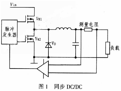

  装置输入电压为24V,输出最大电流为20A,根据串联激光管的数量输出不同电压。如果采用交流供电,前端应该采用AC/DC作相应的变换。该装置主要部分为同步DC/DC变换器,其原理图如图1所示。
  Vin为输入电压,VM1、VM2为MOSFET,VM1导通宽度决定输出电压大小,快恢复二极管和VM2共同续流电路,整流管的导通损耗占据最主要的部分,因此它的选择至关重要,试验中选用通态电阻很低的M0SFET。电感、电容组成滤波电路。测量电阻两端电压与给定值比较后,通过脉冲发生器产生相应的脉宽,保持负载电流稳定。VM1关断,快恢复二极管工作,快恢复二极管通态损耗大,VM2接着开通续流,减少系统损耗。

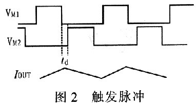

  VM1关断,电流通过VD续流,接着VN2导通。由于VM2的阻抗远小于二极管阻抗,因此通过VM2续流。VMl、VN2触发脉冲如图2所示。图2中td为续流二极管导通时间。
  二极管消耗的功率为P=VtdI0。一般快恢复二极管压降0.4V,当电流20A时,二极管消耗功率为0.8W。如采用MOSFET,则消耗的功率将小很多。本实验采用威世半导体公司的60A的MOSFET,其导通等效电阻为0.0022Ω。当电流为20A时,消耗功率约为0.088W。

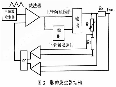

  系统采用了电流负反馈电路,以适应激光二极管的要求。当负载变化,电流略大于给定电流时,减小ton宽度,电压降低。电流略小于给定电流时,增加ton宽度,这样可以维持电流稳定。图3所示为脉冲发生器结构。
  图3中,R1,R2为电压测量电阻,Rc为电流测量电阻。调节R1可以设定最大输出电压。Rc限制最大输出电流。当最大电压或电流其中一个达到给定值,则脉冲宽度最大。这样可以保证负载正常工作。

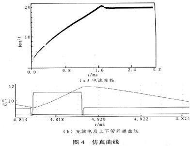

  其仿真结果如图4所示。
  实验曲线,实验数据为输入电压12V,输出电压2V左右,测量电阻0.0025Ω,最大输出电流20A。

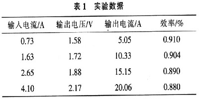

  实验中用50A的2个二极管串联作为负载,输入电压12V时,不同电流下输出及效率如表1所示。
