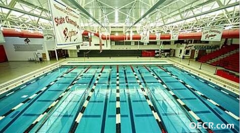

沃基肖(Waukesha)南方高中的游泳馆设施
  Jeff Gatzow介绍了一个实际应用案例。美国沃基肖(Waukesha)的南方高中是一所历史悠久的中学,开放于1957年。该学校于2005年重建了游泳馆设备,供高中体育教学部、学校游泳队和沃基肖Express游泳队使用。新建的游泳馆可容纳近2000名观众,泳池面积为25码×30米,比大多数学校要大。
  最初游泳馆使用的是金卤灯间接照明系统,通过将光线从天花板上进行反射以减少水面的眩光。多年来,金卤灯的高热量使得游泳馆天花板和墙壁变黑,日益恶化的光照水平和损坏的灯具使得游泳馆氛围阴暗,且难以更换。沃基肖学区的电工师傅Tom Cherone表示:“由于灯光暗淡,观众抱怨他们看不到比赛中的游泳运动员;昏暗的灯光对救生员的工作也造成了影响;并且对金卤灯进行维护时,如果玻璃掉入泳池,就需要完全排空泳池中的480000加仑水,十分麻烦。”
  最重要的是,金卤灯技术需要10-15分钟的冷却时间才能重新点亮,这意味着在下一次点亮之前必须让灯泡完全冷却,这使用起来也很不方便,并造成了巨大的电力浪费。
  如今,通过与沃基肖学区建立了长期合作关系的威斯康星州Hein电力供应公司,Tom Cherone了解到可以通过LED高棚灯来改造现有的照明系统,以提高照明质量和安全性能,同时减低能源成本和消耗。因此,通过一对一替换,Cherone将游泳馆的42盏1000瓦金卤灯和8盏荧光灯管照明分别更换为240瓦LED高棚灯和80瓦LED高棚灯。
  “新的灯具表现很棒,” Cherone表示:“它们点亮迅速,比旧的金卤灯亮度更高且寿命长久,还具有成本效益。现在所有的灯具加起来比原来的金卤灯可以节省70%以上的能源,令人吃惊。”而且它们发出的热量比金卤灯小很多,学校可以在夏季节省一笔空调费,这也进一步降低了能源消耗。
