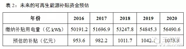

另一方面,以2014年发电量为基数,按照缴纳补贴用电的年增长速度为3%考虑、可再生能源附加为1.9分/kWh,则2016~2020年每年缴纳可再生能源补贴的用电量及补贴金额如下表所示。
因此,2016年可再生能源补贴仍然会出现不足的情况。如果未来2年可再生能源附加不提高,目前地面光伏电站补贴拖欠的问题,可能成为常态。
