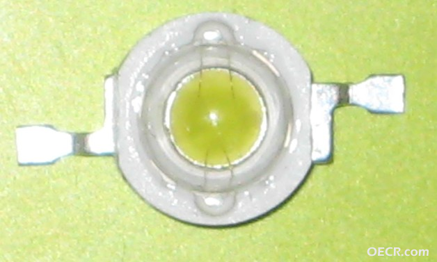

大功率LED是指拥有大额定工作电流的发光二极管。由于目前大功率LED在光通量、转换效率和成本等方面的制约,因此决定了大功率白光LED短期内的应用主要是一些特殊领域的照明,中长期目标才是通用照明。随着大功率LED技术的成熟,大功率LED的驱动设计显得尤为重要。依据大功率LED器件的特性,如果驱动电流过大或者工作温度过高,超出LED元件的承受范围,就极易致使LED器件损坏。因此需要一个恒流、恒温控制的,并有可靠、完善保护功能的LED驱动系统。
