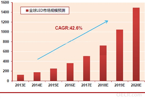

  2015年LED产业寒风苦雨,2016年LED产业会阳光明媚吗?您怎么看?分享与讨论罗正林:早十年生意好做,我认为源于两点:一、中国加入WTO,使产业猛速发展;二、政府只看重GDP,茫然发展,使不可再生资源流失和环境污染严重。现在WTO已过十来年,能做的差不多了,政府也发现只看GDP数据是行不通的了,所以我们感觉生意难了。
