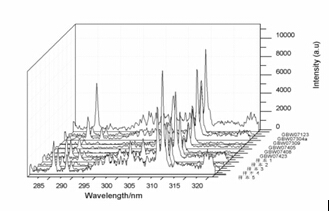

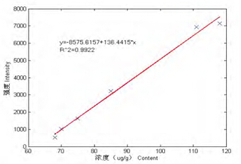

  王阳恩等基于激光诱导击穿光谱技术对水系沉积物中铬元素进行快速定量检测为目的,利用采用美国应用光谱公司生产的RT100-HP 激光诱导击穿光谱仪(型号现更新为J200)对标样和样品进行了分析,建立了标样中铬元素浓度与其激光诱导击穿光谱强度间的定标曲线,线性相关系数达到0.992,得到了样品中的铬含量。同时利用主成分分析方法对样品进行了分析,结果表明LIBS 技术可用于水系沉积物的分类和鉴定的研究。
  标样及样本光谱图
  定标曲线
  通过定标曲线可以计算出样品铬元素的含量:
  样本中铬元素含量

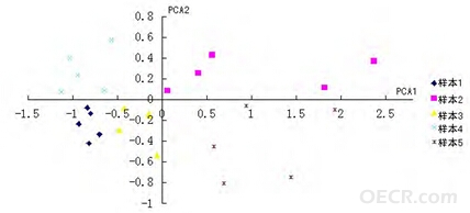

  待测样本的主成分二维散点分布图
  从图中可以看到五种样品的主成分二维散点分布明显不同,说明在主成分二维散点分布图上, 决定二维散点位置的主要原因是样品的性质。这一结果可为水系沉积物的分类提供新的方法, 并将在进一步的水系沉积物的定量分析中表现出其应用潜力。
