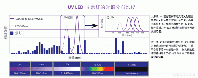

  相比于UV放电灯,UV-LED具有众多优点:不含汞,无环境污染,无健康风险;寿命长;辐射衰减小;便于控制和调节等。因此UV-LED具有广阔的应用前景,可用于固化、检测、医疗、美容、杀菌、消毒、通信等众多领域。

  NUV-LED的辐射效率已达到30%以上,单颗LED的辐射功率已达到十几瓦,并且在进一步提高。随着封装功率密度的提高以及系统设计的改进,大功率NUV-LED有望真正实际应用于各种紫外领域,成为传统UV放电灯的补充和替代品。在光固化行业可以实现大幅度节能、提升涂层品质,具有极大的应用前景。
