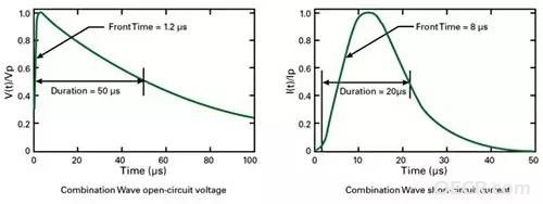

  除了美国拥有一套自己的标准,IEC 61000-4-5的过压瞬变浪涌测试,是针对LED照明组件的全球性要求。此外,“一般照明用设备”IEC 61547中,还要求进行电磁兼容(EMC)抗扰度测试。图2显示了测试电压和电流上升时间和持续时间的两个波形定义。测试波形是一个1.2x50μs开路电压波形和一个8x20μs短路电流波形的组合。为了进行该测试,在连接到灯具之前,通过将输出对地短路而在浪涌发生器上,对指定的峰值电流进行校准。
  图2 IEC 61000-4-5浪涌抗扰度测试波形:1.2×50μs开路电压和8×20μs短路电流。

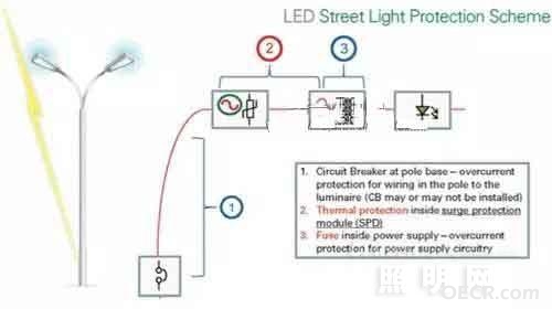

  为了防止因浪涌能量造成的损坏,提高户外照明装置的可靠性、减少维护并延长使用寿命,强大的浪涌抑制电路必不可少。图3所示的是通常纳入到路灯浪涌保护电路中的各种组件。
  图3 LED路灯保护方案
