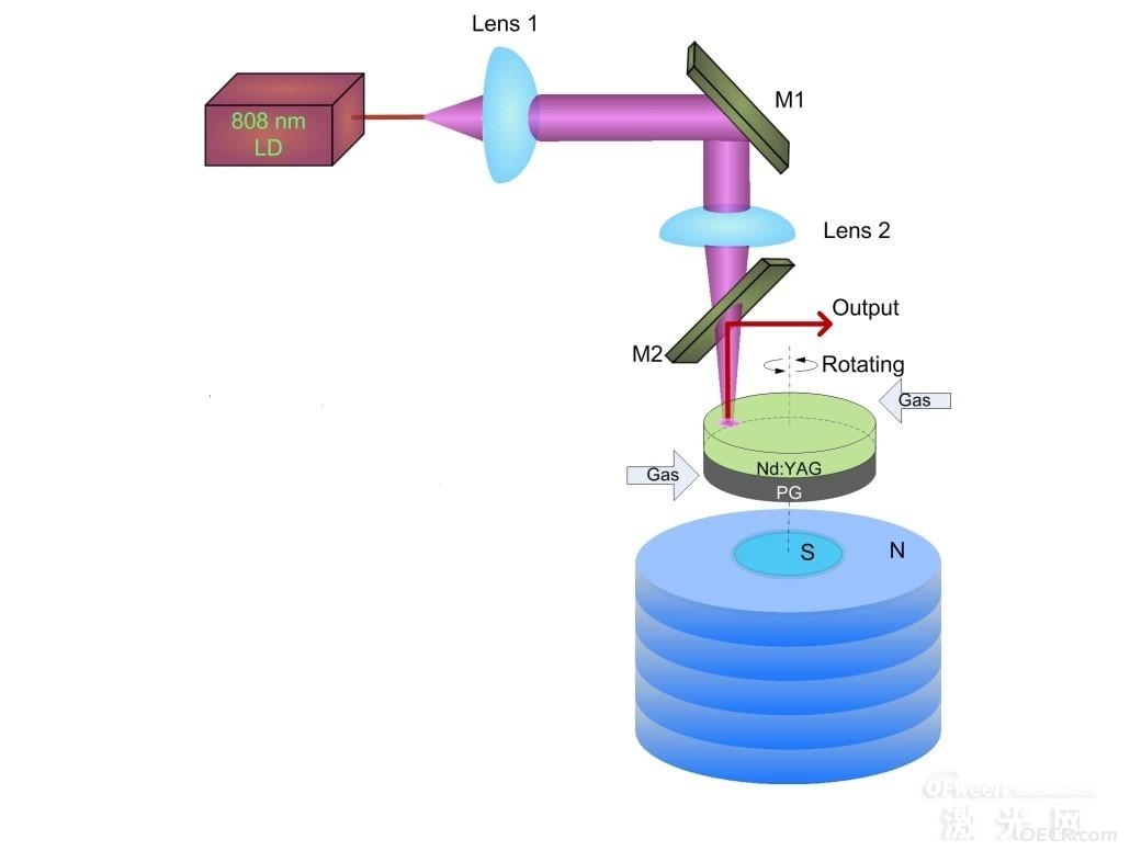

  以此为背景,课题组将转盘激光器技术和磁悬浮光驱动旋转技术相结合,提出磁悬浮、光驱动旋转激光器的概念。该方案通过反磁性材料将激光增益介质盘片悬浮在磁场中,激光增益介质吸收入射泵浦光的部分功率,剩余(未吸收)泵浦光到达反磁性材料表面提供旋转所需的能量。在实验研究中,科研人员将热解石墨片和直径为15mm、厚度为0.5mm的Nd:YAG晶体一起放置于钕铁硼永磁体的上方,悬浮高度约为1mm。Nd:YAG晶体的上下表面均镀有介质膜以形成谐振腔。采用808nm的半导体激光器泵浦该激光晶体,在悬浮体重量过重的情况下在其侧面辅助以气体来推动转动。在泵浦光功率为450mW、悬浮体的旋转频率为4Hz时,获得了功率17.7 mW、斜坡效率为8.3%的基横模激光输出,激光光束亮度高。

图1. 磁悬浮转盘激光器实验装置示意图
