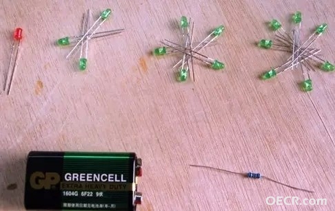

  1、DIY LED圣诞树工具和材料
  电烙铁
  斜嘴钳
  镊子(可选,推荐)
  万用表(可选)
  红色LED1个
  绿色LED15个(3个一堆、5个一堆、7个一堆)
  焊锡丝
  9V电池(方形的那种,还是很容易找到的)
  100Ω电阻(可选)

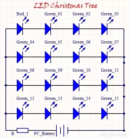

  2、DIY LED圣诞树原理图
  够简单吧:4个串联的LED为一组,4组同时并联到电池的两极即可。电池左边的电阻起保护LED的作用。
实测点亮一个图中的LED小灯最少需要1.6V的电压,承受2.1V电压时都还能正常发光。新的9V碳性电池输出电压为10V,理论上每个小灯承受 2.5V电压。但实际上在电池上并联了4组LED之后,新电池的工作电压下降到了8.6V,所以平摊到每个LED上也就2.1V左右。

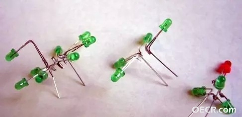

  制作圣诞树的每一层按照电路图,16个LED按如下方法分为四组,每组内部小灯串联,组与组之间并联,同时和电源并联。

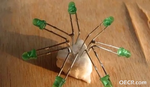

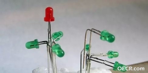

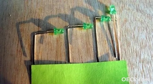

  把绿色的LED管脚弯成3种不同的形状,从左到右依次为:第四层(7个)、第三层(5个)、第二层(3个)以及第一层(1个,应为红色LED),然后用烙铁按照4个一组把LED串联焊接起来。(PS:LED是有正负极的,不要接反了)
  将红色LED焊接到第二层上,将第三层的08焊接到第四层的09~11上。
4、让圣诞树长大吧

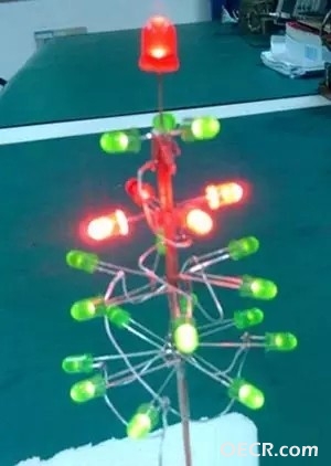

  将刚才得到的4组串联LED并联起来即可,完成四层。

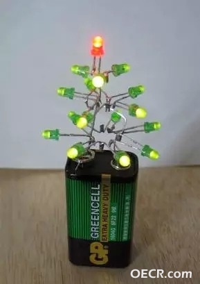

  整体完成。注意将第一层和第二层加上以后,你还需要给圣诞树做一个“树根”来让它稳定地立在电池上(本来就有一个正极一个负极,再随便加一只脚就稳定了)。为了保护LED灯,可以在圣诞树的正极和电池的正极之间加上一段100欧姆的电阻。
