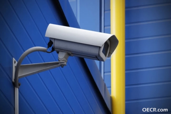

  一、监控摄像头的安装:
  1.在目标范围的前提下,其安装高度:室内摄像头的安装高度以2.5~4m为宜,室外以3.5~10m为宜;电梯轿箱内安装在其顶部,与电梯操纵器成对角处,且摄像头的光轴与电梯的两壁及天花板成45度角合适。
  2.在线缆布设到位后,将监控摄像头全部接通电源、看看有无图像,有问题解决,然后在安装固定监控摄像头。
  3.如果环境有强电,要注意摄像头安装应与地绝缘隔离,才能避免干扰。
  4.如果监控摄像头不是红外一体的,则在挪动、安装监控摄像头过程中,尽量不要打开镜头。
  5.如有必要,室外安装监控时要采取防雷措施。
  6.摄像头安装时,一定要在比较牢固的墙面或地方。安装后才能做到防止监控画面抖动。
  7.调试红外灯要夜间进行才行。在夜间通过显示器调整红外灯照明位置。
  8.从监控摄像头引出线缆应留有1m左右余量、才能不影响监控摄像头的转动。
  9.红外一体摄像头,尽量避免直射光源,因为红外灯电源控制是根据安装在红外灯板上的光敏电阻来控制红外灯的工作电源开启与否的。
  10.红外摄像机视场内应尽量避免有全黑物体、空旷处、水等吸收红外光线的物体,CCD摄像机配套的红外灯是靠发射红外光在物体上反射到CCD摄像机镜头上成图像的,假如红外光被吸收或减弱,将会削弱红外灯的有效照射效果。
  11.必需保障红外灯的工作指标,如红外线灯的供电电源功率必需高于红外灯本身的工作功率等。一般的供电电源要达到2A,才能保证夜间红外灯的正常工作。
  12.安装过程中要留意不要用手摸镜头,CCD靶面,避免弄脏镜头。
