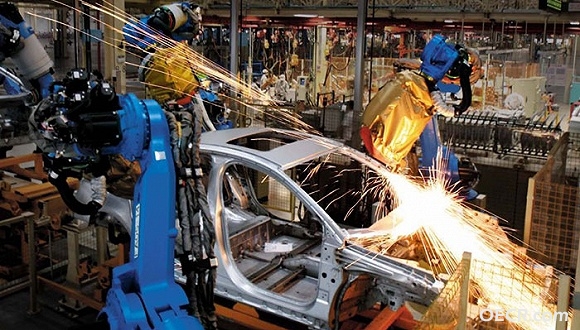

     过去,当公众们在讨论某某汽车是如何安全时,激光焊接的车身被视为一个非常重要的依据,网上甚至出现了“非激光焊接的车身不安全之说”。激光焊接技术也当仁不让成为大众在国内主打的一张技术王牌,一汽-大众的激光焊接生产线几乎成了国内首屈一指的标杆。
     然而,刚刚“下海上市”的全新奥迪Q7的宣传资料却看不到“激光焊接”的字眼,取而代之的是“ultra轻量化技术”。据说这是一种借助改进制造材料、改善零件结构从而降低车身重量的技术(相比现款车型车身减重345kg)。这意味着“激光焊接“将不再是引领潮流的车身连接技术,原因何在?让我们来一探究竟。
     近些年,车身上最普遍使用的材料主要就是金属材料,比如镀锌钢板、高强度钢板、合金材料等。“激光焊接”正是因其加热稳定、控制精准、效率高等特点而被广泛使用与进行车身金属覆盖件的平铺焊接,所以大众一直宣传的“激光焊接”最直观的例子就是车顶边缘的无痕焊接,它不但提升了整车结构的刚度,同时改善了车顶的外观,“激光焊接”顺势也成为了车厂主推的技术。
