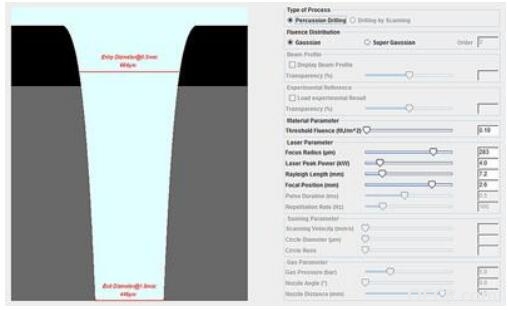

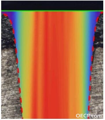

衰减的钻孔光束模拟
  仿真时间的缩短
  FRaunhofer ILT 的仿真专家一直在开发如何将仿真程序运行在更少硬件资源的软件,比如平板电脑以及智能手机。
  如今他们已经实现通过虚拟滑块调整个性化参数,同时模拟仿真结果可以在参数界面窗口实时刷新。
  软件程序通过特定的应用模型来减少计算,大大减少了计算的复杂性,使得仿真结果可以实时得到。
  传统的模拟程序在激光光束及材料的人机交互中会涉及到一些复数项的表示。而对于用户来说,他们并不关心这些数学参数,用户感兴趣的事情是当激光束焦点位置或者光斑直径变化时钻孔要如何变化。
新型许可软件 AsymptoticDrill 中通过滑动条改变参数
  简化的仿真程序允许对这些参数进行适当调整,最终结果与实验数据非常吻合:软件界面上下的图像分别实时显示了使用新的计算模型得到的钻孔位置的仿真图像。与以前的方法以及实验相比,参数的改变非常简单,仿真结果以及参数可以在屏幕上实时显示。
