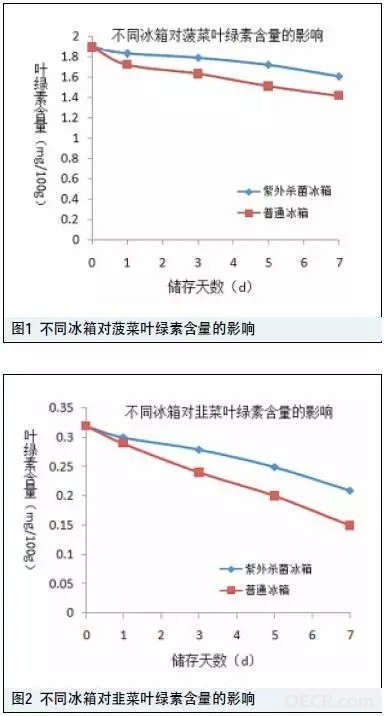

  2.2.1叶绿素含量的测定
  采用分光光度计法。均匀称取菠菜、韭菜样品5g于研钵中,加入少许玻璃砂(约0.5~1g),充分研磨后倒入100ml容量瓶中,然后用丙酮分几次洗涤研钵并倒入容量瓶中,用丙酮定容至100ml。充分振摇后,用滤纸过滤。取滤液用分光光度计于652nm波长下,测定其光密度。以95%丙酮做空白对照实验。将测定记录数据列表,分别计算菠菜、韭菜样品组织中总叶绿素的含量。计算按式(1):
  式中:
  D——表示在所指定波长下,叶绿素提取液的光密度度数;
  V——为叶绿素丙酮提取液的最终体积(ml);
  W——为所用果蔬组织鲜重(g)。

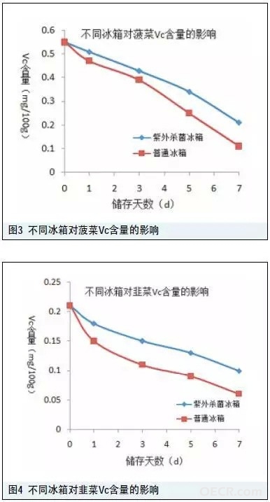

  采用2,6-二氯靛酚滴定法,称取样品10g,加入2%草酸溶液少许,研碎;注入100mL容量瓶中,加2%草酸稀释至刻度,用高岭土脱色,过滤;吸取滤液20mL于三角瓶中,用已标定的2,6-二氯靛酚钠盐溶液滴定,至桃红色15秒不褪为止,记下染料的用量(V)。吸取2%草酸溶液10mL,用染料作空白滴定记下用量(V1)。计算按式(2):
  式中:
  W——100克样品含的抗坏血酸毫克数(mg/100g);
  V——滴定样品所用的染料毫升数(mL);
  V1——空白滴定所用的染料毫升数(mL);
  A——1毫升染料溶液相当的抗坏血酸毫克数(mg/mL);
  B——滴定时吸取的样品溶液毫升数(mL);
  b——样品液稀释后毫升数(mL);
  a——样品质量(g)。

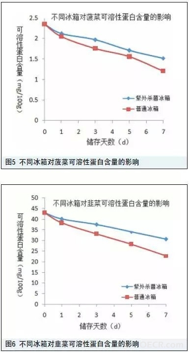

  2.2.3可溶性蛋白的测定
  采用考马斯亮蓝法,称取鲜样0.5g,加入2ml蒸馏水研磨,磨成匀浆后用6ml蒸馏水冲洗研钵,洗涤液收集在同一离心管中,在4000r/min下离心10min,弃去沉淀,上清液转入容量瓶,以蒸馏水定容至10ml,摇匀后待测。吸取样品提取液0.1ml,放入具塞试管中(每个样品重复2次),加入5ml考马斯亮蓝G-250溶液,充分混合,放置2min后在595nm下比色,测定吸光度,并通过标准曲线查得蛋白质含量。计算按式(3)。
  可溶性蛋白含量(mg/g)=(C?VT)/(1000VS?WF)(3)
  式中:
  C——查的标准曲线值(μg);
  VT——提取液总体积(ml);
  WF——样品鲜重(g);
  VS——测定时加样量(ml)。

  3.1不同冰箱对菠菜、韭菜叶绿素含量的影响
  影响结果见图1、图2。
  由图1、图2可知,新鲜菠菜、韭菜在冰箱贮藏过程中伴随着叶绿素的损失,储存于紫外杀菌冰箱中的菠菜与韭菜的叶绿素含量下降的速率低于储存于普通冰箱中的样品。到存储第7天,储存于紫外杀菌冰箱中的样品叶绿素含量分别下降了14.8、28.1%,而普通冰箱中的样品叶绿素含量分别下降了24.9%、37.5%。由此可知紫外LED灯处理可以减少蔬菜贮藏过程中叶绿素的损失。
  3.2不同冰箱对菠菜、韭菜Vc含量的影响
  影响结果见图3、图4。
  从图3、图4可以看出,储存于紫外杀菌冰箱和普通冰箱中菠菜与韭菜的Vc含量在贮藏过程中都呈下降趋势。储存7天后,紫外杀菌冰箱中的样品Vc含量分别为0.21mg/g与0.1mg/g,是普通冰箱中样品的1.91倍与1.67倍。说明紫外LED灯处理能够有效地保持菠菜与韭菜叶片中Vc的含量,延缓贮藏期间的损失。
 3.3不同冰箱对菠菜、韭菜可溶性蛋白含量的影响
  影响结果见图5、图6。
  从图5与图6中可以看出,可溶性蛋白含量的变化表现出与叶绿素、Vc含量类似的变化,在贮藏期间随着贮藏时间的延长,可溶性蛋白的含量逐渐减少。储存于紫外杀菌冰箱中样品可溶性蛋白含量下降了35.3%与28.8%,而普通冰箱中的样品下降了48.5%与46.7%。由此可知,紫外LED灯处理可以减少蔬菜可溶性蛋白的损失。
