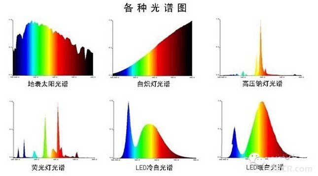

  人眼对不同颜色的光的感觉是不同的,此感觉决定了光通量与光功率的换算关系。对于人眼最敏感的555nm的黄绿光,1W = 683 lm,也就是说,1W的功率全部转换成波长为555nm的光,为683流明。这个是最大的光转换效率,也是定标值,因为人眼对555nm的光最敏感。对于其它颜色的光,比如650nm的红色,1W的光仅相当于73流明,这是因为人眼对红光不敏感的原因。对于白色光,要看情况了,因为很多不同的光谱结构的光都是白色的。例如LED的白光、电视上的白光以及日光就差别很大,光谱不同。

  (九)显色性:光源对物体本身颜色呈现的程度称为显色性,也就是颜色逼真的程度;光源的显色性是由显色指数来表明,它表示物体在光下颜色比基准光(太阳光)照明时颜色的偏离,能较全面反映光源的颜色特性。显色性高的光源对颜色表现较好,我们所见到的颜色也就接近自然色,显色性低的光源对颜色表现较差,我们所见到的颜色偏差也较大。
  国际照明委员会CIE把太阳的显色指数定为100,各类光源的显色指数各不相同,如:*钠灯显色指数 Ra=23,荧光灯管显色指数Ra=60—90。
