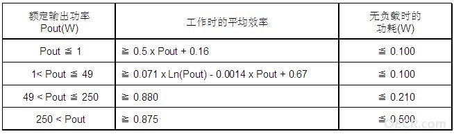

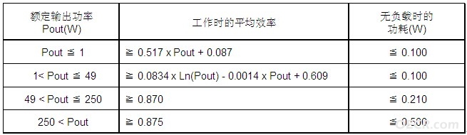

  在此介绍一下对电源模块高效化要求的代表性标准---美国能源部(DOE)制定的能效标准。美国能源部于2014年2月3日颁布了对AC适配器等外部电源更严格的能效要求。从2016年2月10日以后(预计),不符合新标准(表1、表2)的对象外部电源将无法在美国国内销售。因此,以AC/DC适配器厂家等为主的企业正在加速推出满足该标准的产品。
  1.DOECEC6级外部电源能效标准AC/DC电源(输出电压6V)
  2.DOECEC6级外部电源能效标准AC/DC电源(输出电压<6V)

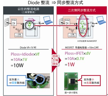

  在以往的AC/DC转换器中,基于电路简单、相对廉价的原因,整流元件一般使用二极管,但这种二极管的正向电压(Vf)导致的导通损耗一直是高效化的障碍。另外,为抑制二极管的发热,还需要散热器等散热措施,这就需要相应的空间,在安装方面也带来一些问题。作为降低这种损耗的对策,如今已经逐步开始采用同步整流方式。
  同步整流方式的整流元件使用MOSFET,通过更低的导通电阻(低Ron)来降低导通损耗(图1)。工作与一次侧的开关工作同步使整流元件的MOSFET进行ON/OFF。
  1.同步整流方式
  同步整流方式本身绝大多数采用低压(尤其是12V以下)DC/DC转换器,因此并非全新技术的产品。但是,AC/DC转换器存在控制方法等课题,这一直阻碍着同步整流方式的普及。如今,很多AC/DC转换器均采用PWM反激式控制(ON/OFF方式),该方式根据输入输出条件和变压器规格进行连续模式工作。但是,在同步整流方式下进行连续模式工作时,可能会导致无法正常控制,因一次侧的开关元件和二次侧的整流元件同时导通,会贯通电流造成元件损坏。因此,大多数情况下,同步整流方式仅限增加了防止同时导通的保护电路时、以及不连续模式工作时(准谐振方式和不连续模式工作)使用。

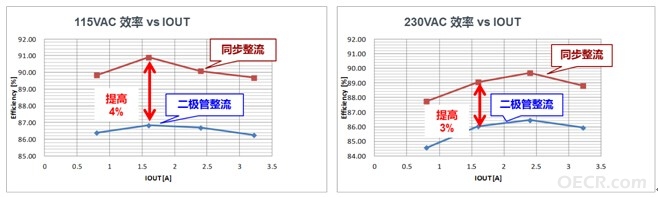

  但是,此次开发的ROHM同步整流IC,成功攻克了该课题,实现并采用了在连续模式工作时也无需特别保护电路的稳定的同步整流工作。因此,与以往的二极管整流相比,电源模块整体效率提高了3%以上(本公司比较数据)(图2)。
  2.二极管整流/同步整流效率比较

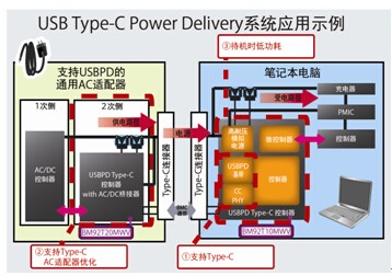

  ROHM不仅拥有满足以往的USBType-A/B标准的USBPD控制IC(BD92S系列)产品,还新开发出满足最新的USBType-C标准Rev1.1和USBPD标准Rev2.0的USBPD控制IC(BM92T系列)。BM92T系列在以往仅可供电10W左右的满足Type-C标准的设备之间,可实现高达100W(20V/5A)的供受电。由此,电脑和电视等需要大功率的设备,也可通过USB端子供电来带动(图4)。
  4.USBPDType-C应用例
  同时,在USB端子的传统用途---智能手机和平板电脑等中,可实现比以往高约4倍以上的快速充电。另外,还支持可通过USB通信信号线传输视频信号的Alternate-Mode控制,无需视频专用端口,因此,可在供电的同时传输视频信号等,非常有助于构筑更加便利的环境。

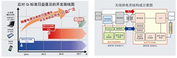

  ROHM面向平板电脑和智能手机等移动设备,一直在推进无线供电控制IC(BD57015GWL:接受端/终端,BD57020MWV:发射端/充电端)的开发。
  这两款产品均为符合无线供电(无线充电)国际标准WPC(WirelessPowerConsortium)最新Qi标准中等功率规格的芯片组,在平板电脑等10W级应用中实现了无线供电。另外,接收端/终端的BD57015GWL还支持在北美市场推行的无线供电国际标准PMA(PowerMattersAlliance),实现了可自动切换WPC(10W)和PMA(5W)的双模充电(图5)。
  5.无线供电
