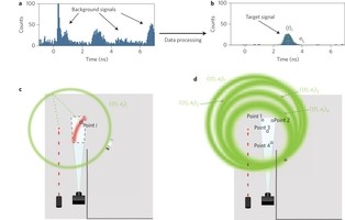

  该摄像头采用回声定位技术,定位盲区附近的物体。同时,其先进的摄像头模块非常敏感,它可以跟踪单个光子的光。系统会向周围发射数百万的脉冲波,当这些脉冲波到达地面后会以球状波发散出去,碰到障碍物后会再反射回来,当这些反射回来的光出现在摄像头的“视线”范围内,通过计算来回的时间,就可以判断出障碍物的位置。摄像头以200亿帧/秒的速度进行拍摄,位置的精确度能达到厘米。

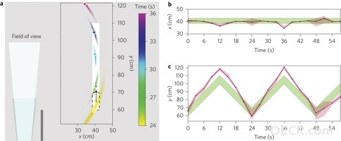

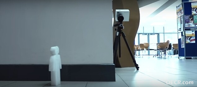

  根据他们在Nature Photonics上发表的论文,他们用一个30厘米高的泡沫小人当做实验对象,让小人以每秒2.8cm的速度移动,在这个过程中监测出小人的具体位置。Gariepy表示目前他们只是通过这个实验证实了这个概念的可能性,未来他们希望将这项技术应用于真实的环境中,比如汽车系统,可用于避免汽车的碰撞。
