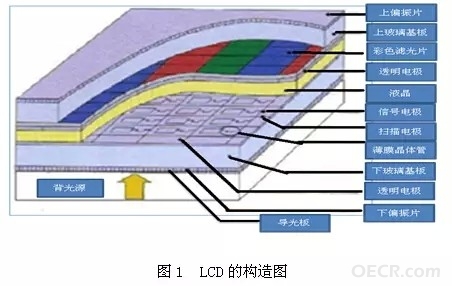

  以TFT类型的液晶显示屏为例,其构造中主要包含背光源、导光板、上下偏振片、液晶、彩色滤光片、薄膜晶体管等(构造示意图见图1),主要构造的作用说明如下:
  1、背光源(Back Light):LCD的显像原理是靠液晶阻挡光线的分量达到控制明暗,必须要有光源才可能在屏幕上看到图像,所以背光源负责为液晶屏显像提供最基本的光源。
  2、导光板(Light Guide Plate):使光线均匀分布在整个屏幕上;
  3、下偏振片(Up/DownPolarizer):背光源送出来的光线方向性不一致,呈放射状,如果这样的光线通过液晶分子的扭转,我们在屏幕上还是看不到我们想看到的图像,此时,下面的偏振片则承担了将光线的方向规范成一致后再送往液晶层的工作。
  4、薄膜晶体管(ThinFilmTransistor,TFT):控制液晶分子的扭转角度
  5、液晶(LiquidCrystal):这层液晶分子在TFT控制下发生扭转,达到将方向一致的光线通亮进行控制,从而在通往后面像素单元的光线明暗度发生了改变。
  6、彩色滤光片(ColorFilter):白色经过滤光片后,我们可以看到与滤光片对应颜色的光线被传出,所以在液晶显示屏中,彩色滤光片的功能是上色。

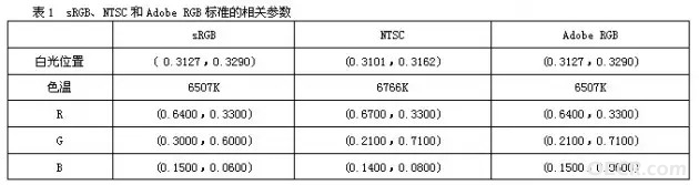

  以上几个色域标准中通用的标准主要为:sRGB、NTSC和AdobeRGB,各自的白光位置、色温以及RGB基色的坐标见表1:
  在本文中,我们所说的色域都是NTSC标准下的色域,简称NTSC色域。

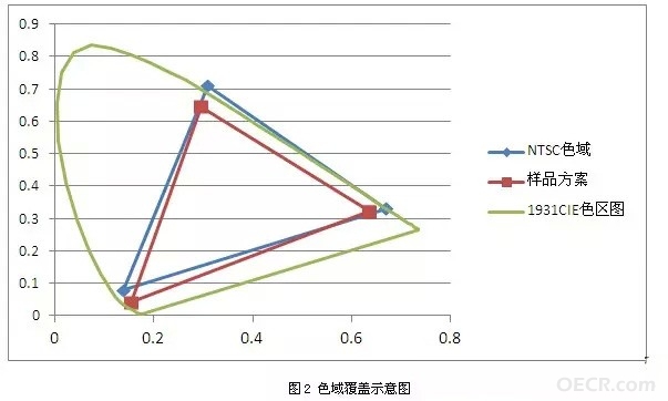

  结合色域覆盖率的概念,可以推出NTSC色域就是某一RGB三基色坐标组成的三角形区域与NTSC标准RGB三个色坐标组成的三角形区域的比值(示意图如图2),比值越高,色彩的表现力越好。

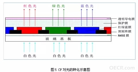

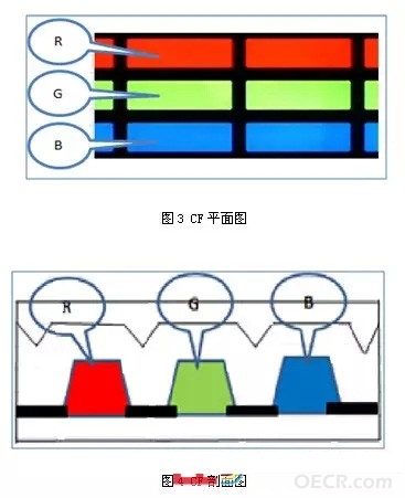

  CF实际由R、G、B三种滤光片组成(其平面图如3示,剖面图如4示),只有与滤光片光谱相近的光才能更好的透过滤光片,当某一光谱经过CF的R、G、B滤光片后会得到一个新的光谱(此转化示意图见图5),将此光谱按R、G、B进行分解则得到3个独立的R、G、B光谱。

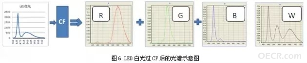

  LED白光经过CF后得到另一个新的白光光谱,此新的白光实际是由3个独立R、G、B光谱构成,详细的过程如下图:

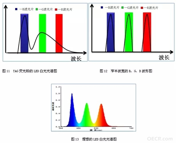

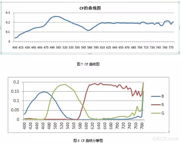

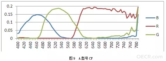

  1、某个CF模型的特征可以用一条曲线形象的表示(图7),该曲线实际是由R、G、B三个单一的曲线组合而成(图8),每个曲线的含义可以简单的理解如下:
  曲线--峰值在650nm附近,波段分布为570-780nm,表示570-780nm波段的光均可以通过,其它波段则会被过滤掉,同时,在可以通过的570-780nm波段中,又因为波长的差异导致其能通过的能量强度占比也不同。
  曲线--峰值在530nm附近,波段分布为465-615nm,表示465-615nm波段的光均可以通过,其它波段则会被过滤掉;
  曲线--峰值在460nm附近,波段分布为400-520nm,表示400-520nm波段的光均可以通过,其它波段则会被过滤掉;

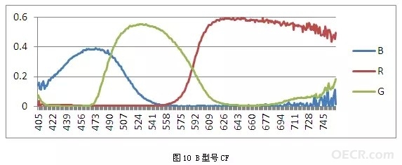

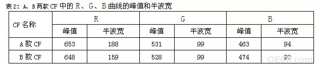

  2、不同厂家、不同型号的CF各有差异,现以国内常见的2款CF为例对其R、G、B的曲线进行对比分析。
  经分析可知,A、B两款CF中R、G、B曲线的峰值、半波宽如下:
  以上数据表明,虽然此两款类型CF的R、G、B参数大致相同,但细节仍存在差异,故在应用中需针对具体的CF型号以确定匹配的方案。

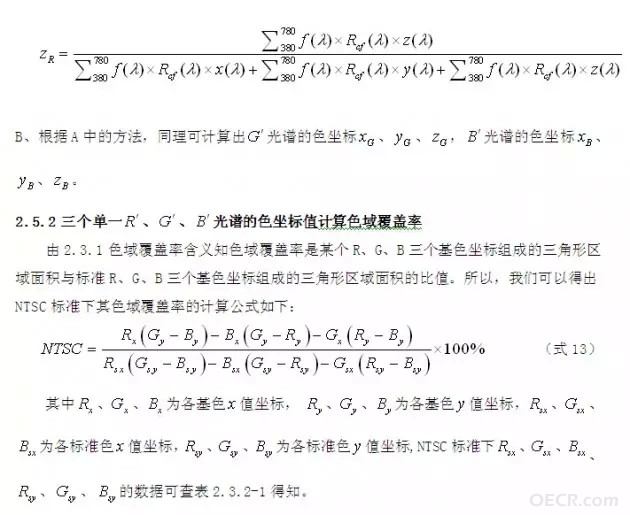

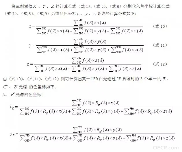

  2.5 色域覆盖率的计算
  说明:由2.4.2CF的介绍中知LED白光经过CF后会得到3个单一的R、G、B光谱,再由这3个单一的R、G、B光谱混合成最终过CF后的白光。

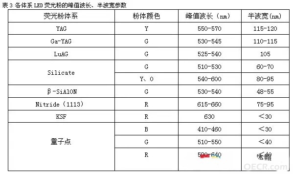

  以峰值波长、半波宽来进行区分,不同体系的LED荧光粉特点可以总结如下表3:
  3.2色域覆盖率与荧光粉方案的选型分析
  分析3、从色域覆盖率的含义可知,色域覆盖率是某个R、G、B三个基色坐标组成的三角形区域面积与标准R、G、B三个基色坐标组成的三角形区域面积的比值,这说明在进行荧光粉方案选择时还需关注荧光粉的坐标(x,y)。
  综合以上3点的分析、白光的实现方式以及表3.1-1可知,荧光粉方案的选型中G粉可以选择Ga-YAG、LuAG、Silicate、β-SiAlON、量子点,R粉可以选择Nitride、KSF、量子点。同时,为了使色域覆盖率达到最理想的状况,可以选择较窄半波宽的荧光粉进行搭配,例如:β-SiAlON的G粉+量子点的R粉、量子点的G粉+R粉。

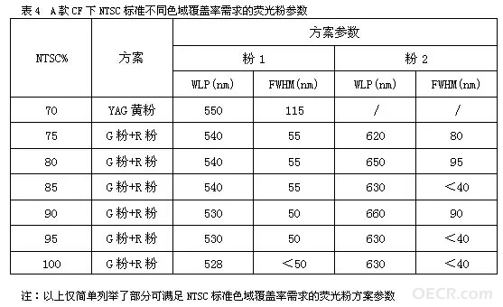

  3.3不同色域覆盖率需求与荧光粉方案的案例说明

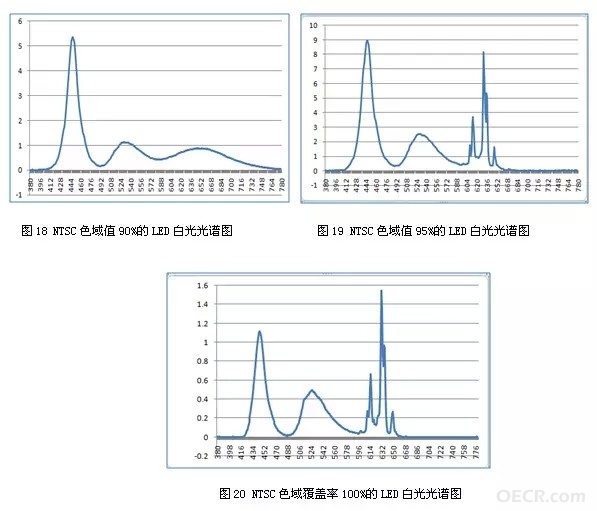

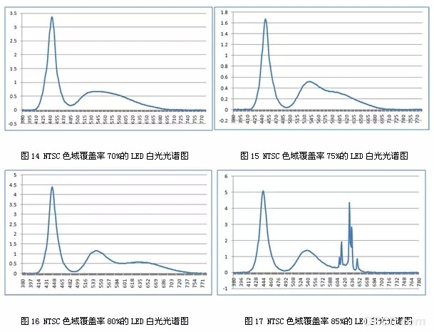

  结合业内现有材料及LED封装实验,现依次举例说明在A款CF型号下NTSC标准不同色域覆盖率(70%、75%、80%、85%、90%、95%)需求的荧光粉匹配方案,其参数及封装后LED白光光谱如下:
